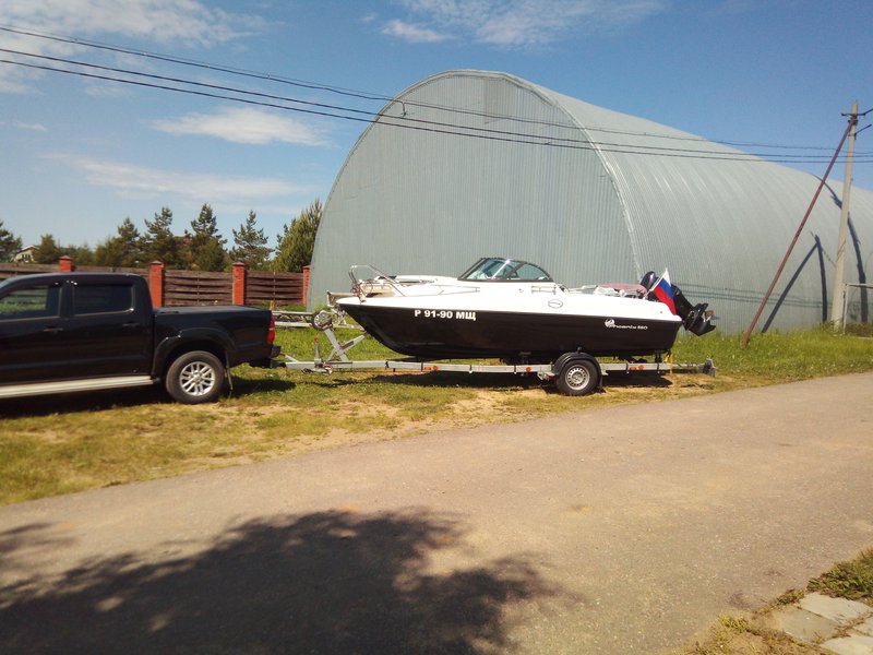

—- Так есть вот такие прицепы см. фото), а у Мзса нет таких прицепов, сто они тормозят и для их прицепов придется ставить купив отдельно ложементы роликовые на прицеп за 67-97 тыр . ,а это для многих не преодолимая ценовая черта!

С кормы так выглядит

—-Данные прицепа! Лодку размером 5400 мм возможно перевозить!

На этом лаве роликовые ложементы как корове седло. Ты вживую прикинь качель этого прицепа. Ему кроме качели и килевых роликов нужна только небольшая боковая поддержка в виде роликов или ложементов неплотно.

—Я вижу на этом прицепе различные корпуса лодок перевозить можно и возможность отрегулировать роликовые ложементы по высоте нужной да и ролики килевые убрать есть возможность из-за не надобности! Мне этот прицеп видится многоцелевого использования! Я его видел в живую и облазил со всех сторон! Прицеп на мой взгляд заслуживает внимания при выборе для своей лодки владельцам! Прицеп люблй все равно подлежит регулировке под разные типы днища лодок да и ось двигают получая оптимальную нагрузку на фаркоп. у мзса прицепов таких просто нет в природе и наверно не будет некогда там застой

 Re: ЛАВ или МЗСА?
Автор: Сергей МО (83.217.202.---)
Дата:   18-04-25 04:29
Иф писал:
И это не единичный случай часто встечаю такие комплекты как на
> фото!
Такие комплекты родились для бескатегорийности в ВУ. Народ у нас хитрожопый а две стандартные оси отечественного производства как раз выдержат 1400 кг.
Здесь никогда не забивал себе голову двухосностью, изначально к коренному листу газелевской рессоры подставил подкоренной и забыл. Лодка 370 по паспорту + 160 мотор + всё остальное.
И здесь, вот уже десятый год пошел, не парился и не парюсь.

Купил
Лав
2 оси может и надёжнее, но я не киборг. У меня есть стеснённые пространства и …
Процесс покупки - Долгопа ближе, и мне по пути. Приехал, не торгуемы, понимаю. Но решаю брать в комплектации евро. И ехать с собой им по делам. Владельцу абгавнярда - эхолото не поставил, но прицеп взял.
Тягач hilux 3 литра, и сразу почувствовал пустой прицеп. Он не толкает, не… просто чувствуете прицеп. После D E от мзса - чувствуете. Габариты моё уважение. В снт еле по углам входим. На дышло тоже неплохо весит.
Он в целом тяжелее и мощнее.
Минусы - оцинковка острая бывает.
Свет - диоды да. Освещение номерного знака спорное, но кого это и ибйорд! Передние ну не яркие
Чичас допешу

Автор: chemmaster (176.59.32.---)
Дата:   29-06-25 23:59
Ну что - шасси у прицепа хорошее. Есть только одно НО - литники от цинка остались на некоторых местах, травмоопасно. Как иглы.
Тяжёлый, если сравнить с е или д от мзса, видно что сможет осилить большой вес.
Прицепное норм, провода с запасом
Страховка не понравилась, просто трос, обжатый гильзами. Наверное, переделаю или добавлю две цепи.
Далее - ложементы выставлял под лодку с помощью манипулятора, кстати они уже принимают форму обводов корпуса. Выдвигающиеся ролики очень удобно, качалка с роликами тоже хорошо.
Но как же по ублюдски они крепятся к прицепу, П образный профиль и П образная скоба. Корпус тяжёлый, и как не тяни, на грани срыва резьбы проставки между прицепом и ложементом разъезжаются... На одной стороне ролики отказались убираться под нагрузкой - это надо снять на видео - нижняя планка упиралась в болт, чутка... добавил шайбу и всё ок, но кто ж так делает?
Требуются ворота. Корпус тяжёлый и парусный, выставить на воде в одно рыло проблема.
Лебёдку менять на кнот 2т или электрическую? Короче, помощнее.
Буду снимать видео, чтобы было видно и понятно о чём я говорю.
