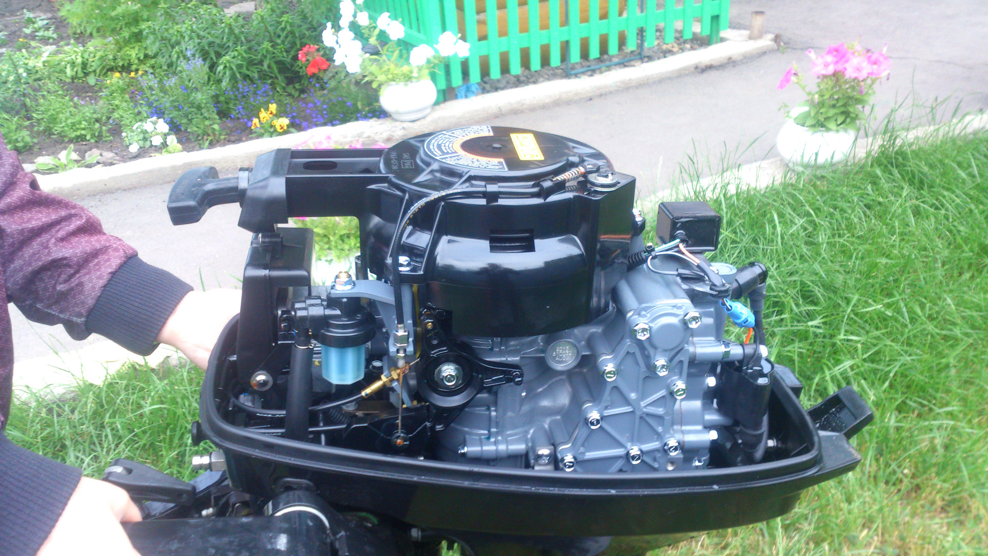

Вот собрал еще один Ветерок 8. Зажигание с автоматическим УОЗ, карбюратор мембранный от Штиля МС660. На Москве он работает отлично. Ну и на Ветерках у других тоже неплохо. По осени тоже делал Ветерок с автоматическим зажиганием, но карб был родной. Работал отлично. Теперь отдал его владельцу.

на фото не расмотреть, чем управляется карбюратор, тросом?
чем не нравится штатный нового образца К-49 ?

Впечатляет. Можно подробнее по переделке Москвы? Интересует тема карбюратора и помпы. Как устанавливали карбюратор? Есть ли нарекания по работе? Крыльчатка какая, стакан дорабатывали? И какая москва.

borist писал:
На ютубе, на моторке, в ВК есть вся информация. Сейчас в телеге есть группа по Москве, там как раз идет бурное обсуждение и возможности доработки моих модификаций на Москве. Карбюраторы разные использовал, в том числе и этот.

Ну К-49 у меня нет в наличии, главное преимущество этого карба- герметичность, т.е. при перевозке с него ничего не бежит, в отличие от стокового. Как управляется, есть другое видео. Ссылка.

Здравствуйте. Топлива хватает мотору? Бензопила Штиль ведь одноцилиндровая. Вы диффузор карбюратора не увеличивали ? так то в этом карбе он по меньше будет чем в К 33.

Не меньше, хватает его для Москвы. Какая разница одно или двух цилиндровая, карбюратор должен обеспечивать цикловую подачу. Т.е. объемы цилиндров должны быть приблизительно одинаковы. Бензопила работает на 12000 об/мин один цилиндр, а здесь два по очереди. Грубо говоря 10000 циклов в минуту. Диффузор у него больше чем у стокового К33-Б. Москва 12.5 на нем раскручивается до 5100 об/мин с трехлопастным винтом. Ранее подключал подачу бензина последовательно от родного бензонасоса, и бензонасос на карбе не задействовал, сейчас задействованы оба бензонасоса. Но изменений в работе нет, хватает бензина в надмембранном пространстве при пропуске подачи от нижнего. На Москве проще подключать оба бензнасоса, поэтому сразу так и делаю. Здесь пришлось модернизировать крышку, чтобы подключить штуцер для вакуума от нижнего цилиндра. Вообще идея с этим карбом не моя. В группе ВК Денис выкладывал видео с этим карбом. Я только сделал это все по другому немного и добавил утопитель мембраны, для первичного заполнения системы бензином. Иначе запаришься дергать мотор, пока прокачаешь.

Кстати, когда занес в гараж после бочке, решил провернуть стартером мотор, чтобы с помпы остатки воды слить. Просто потянул спокойно, а он возьми и запустись. В этом карбе мало бензина остается, поэтому долго не будет работать. Я не проверял, на сколько хватает остатков бензина после отключения от системы. С родным карбом минуты на 2-3.
Бензонасосы включены паралельно или последовательно ? Расход топлива не увеличился ?

Бензонасосы включены параллельно, я же написал, что родной остался как был, а от карба вакуум берется от нижнего цилиндра. По топливу последовательно, сначала поступает в бензонасос мотора, затем уже в карб. Я же объяснял, в другом ролике, что у этого карба нет никаких фильтров. Поэтому если убирать навесной бензонасос, а оставлять встроенный, то перед ним надо обязательно ставить фильтр.

Этот карб ставился с завода, поэтому ничего там особо и придумывать не надо. Купил, да поставил.

ветерок был и будет шумным пока система впуска останется прежней.
иномарки тише именно потому что забор воздуха идет через пластиковый "короб" не напротив .рулевого
во всяком случае сузуки тохатсу/меркурий 2Т сделано так

А что должно с ним стать? Если состав смеси соответствует, то при одной и той же частоте вращения, при одной и той же нагрузке, расход топлива будет одинаков, хоть на трубке с дыркой, хоть на золотом с платиновыми жиклерами.
Многие представители креативного класса считают, что если он поставит на свою колымагу карб от супермега иномарки, то и мощи добавится в разы и расход упадет до нуля.
Здесь замена карба только по двум причинам: это то что он не сопливый, в отличие от К33, и достаточно простая регулировка и на хх и на полном. Родной в этом плане не хуже. Ну и еще он хоть и обмерзает на полном ходу, но это оказывает меньшее влияние. Возможно состав бензина у нас такой, но обмерзание карба это проблема. Я уже ранее писал об этом. Вот такой же мотор с родным карбом по осени испытывал, так замучился. Полным ходом 200-300 метров, и начинает умирать. Хоть с колпаком, хоть без оного. Этот в бочке гонял, вчера вечером, уже прохладно было около 10 минус, вода теплая, испарения. Карб очень быстро покрывается куржаком, но сопли из ГТЖ, как на родном не появляется, хотя работа тоже ухудшается. Но не глохнет совсем.

все обмерзание оттуда же, это правильно назвать глушитель шума впуска.
воздух идет не напрямую из полукруглой щели, в капоте спереди снаружи.
а сверху из подкапотного пространства, где он немного прогрет.

Какой другой карб по кубатуре ещё можно ставить а вот растачивать диффузор плохая идея.
Карб обеспечивает количество воздуха расчитанное на обьём движка и скорость прохождения этого самого воздуха.
Полагаю при расточке мотор может захлёбываться.
А кроме всего прочего чем чище поверхность диффузора тем лучше готовится смесь и летит в карб не разбиваясь на крупные топливные шарики.(смесь)
Япошки не зря диффузоры полируют. А у наших голимое литьё.
А ещё очень важно как стоит в карбе сам распылитель. Если по центру по высоте диффузора то гораздо эфективнее мотор будет работать. И к тому же вообще отлично когда распылитель имеет срез под 45* и обращён этим срезом к клапанной горке.
К примеру почти у всех брендовых моторов распылитель чуть выставляется в диффузоре а по науке должен стоять посередине по высоте диффузора и иметь срез обращённый к мотору. Но почему-то буржуи этим не заморачиваются.

РиО писал:Полагаю при расточке мотор может захлёбываться.
КАрб на В12 я растачивал и ничего там "взахлеб" не было от слова совсем. Все почему-то занимаются головой и никто дейдвудом. Где-то в те времена вычитал не помню, но я распиливал дейдвуд внизу поворота на выхлоп и вверху у входа. Работал напилингом долго и нудно. Литературы нет, т.к. отдал ее вмете с мотором цать лет назад . И фазы газораспределения доработать. У моего ветра был звук как у современных 15-шек. Он ревел низким басом. Если очень попытаться выложить сюда видео, то надо из видео 8 аналогового в цифру перевезти. Плата у меня такая есть, но муторное дело. И не было этого повизгивания ветерковского. Я бы и сейчас взял его на доводку, но лень и 3 мотора в гараже тянут в кресло.

Дейдвудом тоже занимаюсь. Регулировка зазоров, установка двойных сальников на валы. Там особо ничего заумного делать и не надо. Запас прочности у него приличный. На уплотнитель тяги включения передачи, дополнительно ставлю колечко, которое поджимается сверху шайбой с зенковкой для обжимки оной. Шайба под зеркалом помпы. Вообще менял это уплотнение на два сальника склеенных между собой. Тоже вариант неплохой. Но все равно, звук работы редуктора даже при идеальной сборке и регулировке, все равно остается специфическим "ветерковским".
Сейчас разбираю 3 головы от В12. В итоге имею 5 идеальных шатунов, НГШ вкруговую 24.94, 2 коленвала, 3 блока 5 поршней. Есть в зипе и шатуны и поршни. Ну один, точно на заказ уйдет. А вот с двумя думаю или собрать или распродать по запчастям. Сам я пользоваться этими моторами не буду уже стороцентно.

- как это никто? литературы и коллективных наработок прямо здесь на форуме
выше крыши. и со звуком выхлопа было много работ и со всем остальным по мотору и с дейдвудом в целом.
первый сезон Ссылка.
второй Ссылка.
третий Ссылка.
четвертый Ссылка.
между тем нарезал резьбу М5 в отверстиях на карбюраторе К49.
будем думать о глушителе шума впуска на него .

ВикторN52 писал:
Не так не бывает, заблуждение
Вангую что мало расточил и не сильно повлияло, потому как смесь стопудово обеднилась.
Воздуха больше жиклёры те же и что по твоему произойдёт ??
Ну обеднил ты смесь повысил обороты и тягу повысил а что в этом хорошего ?
Если увеличил пропускную способность диффузора то и жиклёр нужен уже большего диаметра и далее по нарастающей больший обьем горшка. Это классика, всё остальное временное овцелюбство.Поршня могут прогореть.
Ты конечно можешь утверждать обратное и что мотор жил долго и счастливо (дело хозяйское) а в знаменателе всё равно будет классика жанра.

любой спортивный двигатель делается под соревнования, т.е. одноразовый.
далее капитальная переборка а возможно полная и замена на другой.
самый верный способ форсировать Ветерок, поставить на него двенадцатую голову.
её можно еще немного довести, убрать заусенцы, литейный облой , произвести подгонку, да и только.
все остальное вредит его долговечности, а значит и надежности.

Если Вы считаете доведенный В12 , то это ошибка. Степень сжатия была раситана под 76 (если не под 72) бензин. Молодые такого и не знают. Количество всяких наплывов и пр. в литье и не сосчитать. Я занялся этим процессом ввиду того, что мой новый В12 с трудом выходил на глис с 3 человеками, причем я, жена и дочь. Лодка как и у Вас на аватарке Автобот была, лекгая. Оказалось, что клапана нижнего цилиндра были повернуты относительн окон так, что часть смеси при сжатии в картере выбрасывалась обратно в карб. Как они на заводе умудрились так сделать - загадка. Отсюда и понеслось. В итоге на тот период получил отличный мотор, надежный и легкий. Моторесурс не известен, но не думаю, что я сильно увеличил напряженность узлов.

ВикторN52 писал:
то что удалось найти и исправить заводской косяк, молодец.
уронили заболтались, из вредности что з/п маленькая.
с глиссированием мы тут много обсуждали и есть расчеты, надо знать общий вес экипажа ,топлива, снаряжения, самого мотора и лодки. одна лошадиная сила выводит на глиссирование 20-25кг
по факту двенадцатый это десятисильный мотор и где грань между 9.9 никто не знает кроме экспертизы. в СССР считали мощность на коленвалу двигателя, а у буржуев считают на гребном. за счет редукции на шестернях есть потери.
получается он может поднять на глисс 200-250 кг общего веса
70кг автобот, 26кг сам ветерок, 15кг бензин в баке, остается 90-140кг на экипаж.
поэтому только только.
да, молодые многого не знают.
к примеру то что автогаз, когда произошел переход на 92 бензин, выпустил инструкцию по переводу своих автомобилей на более высокооктановое топливо без замены толкателей и шлифовки гбц.
рекомендовалось увеличить опережение на трамблере на 3градуса.
отмечу сразу, было указано что эта процедура увеличение мощности не даст,
а лишь компенсирует переход на др. бензин.
это применимо и к двухтактникам, в частности к Ветерку, за счет регулировки длины поворотной тяги
и опять таки рекомендации, завод для долговременной работы рекомендует на двенадцатом выйти на глиссирование на полном газу и убавить до 3/4.
