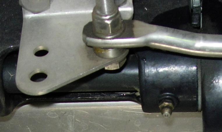

Всех с наступившей весной. На купленном моторе нет ни кронштейна, ни болтов для кронштейна рулевой тяги. Да и смотрю резьба с мелким шагом внутри нарезана. И ещё: прикидывал размеры кронштейна с отверстием по центру для тяги, получается что мотор в какую то сторону недоворачивает, в какую то лишнего поворачивает относительно тяги, которая была с мотором. Мотор висит по ЦЕНТРУ. С другим мотором такого не было. Смотрю на просторах интернета есть кронштейны, но почему то со смещённым отверстием под тягу(кочергу)? И на родной тяге есть сферическая втулка, одетая на бот который должен крепить тягу к кронштейну. Вопрос: 1. Диаметр и шаг болтов для кронштейна? 2. На кронштейне отверстие под тягу по центру или сбоку? 3. Что за втулка сферическая? Фотки прилагаю.

Мне тоже предстоит на ямаху делать кронштейн, делал уже не один раз, условия нужно соблюсти такие, сделать так , что бы тяга была параллельна транцу и как можно ближе к мотору, крепить нужно по центру-что бы были одинаковые углы поворота, ну и что бы тягу не ломало при триммировании мотора.

Игорь приветствую. Кочерга что была в комплекте прямая, но они есть и изогнутые, это я знаю. Наверное придётся изготавливать кронштейн как на самом верхнем фото, он почему то более подходит для одинакового руления. Подождём, может кто ещё что скажет.

На первом фото просто шарнир,и тяга типа регулируемая.
Это не просто шарнир, как пишут, там стоит подшипник, и люфт минимальный. Только стоит этот узел(кронштейн и тяга) не мало, да и делают только на одну сторону.

У меня просто стояла на одной из лодок такая тяга, только ход регулировки больше был,и сама тяга не круглая,а с проточкой,чтобы точно ни за что и ни на чем не задевала.

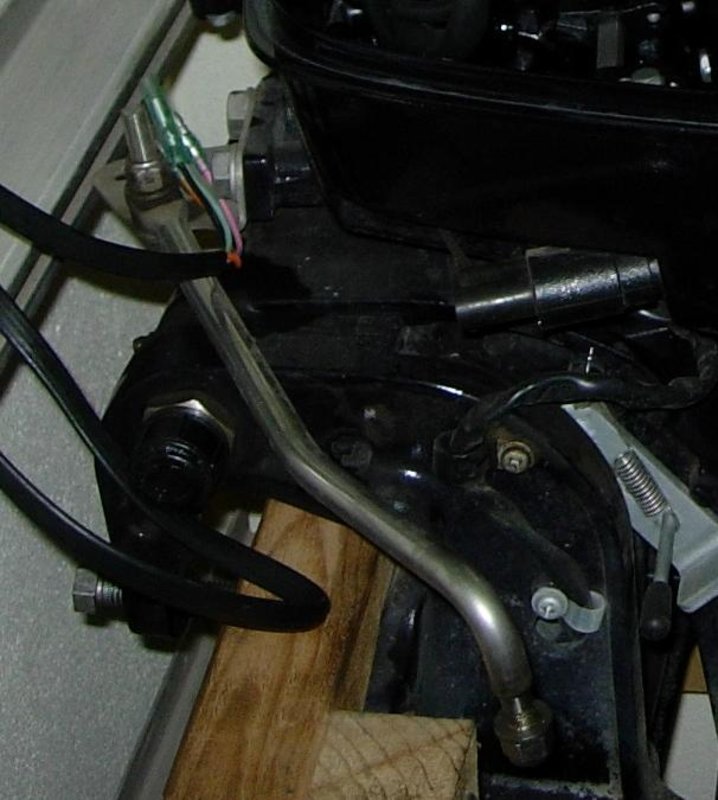

Там не нужно никаких кронштейнов. Рулевая тяга (кочерга) вставляется этой сферической втулкой в одно из "ушей" в поворотный механизм. Правое или левое ухо выбирается в зависимости от стороны прокладки троса. Вот страница из родного мануала. У меня стоит так много лет, все ок.

Кочерга сюда крепится, ну или с другой стороны, если руль слева.
 Re: Вопрос по узлу "рулёжки" Тохатсу 40-50 EPTOS(L)
Автор: uganserg (---.197.151.193.e-yugansk.ru)
Дата:   05-03-25 22:33
Эти отверстия для румпеля.

Автор: Арчибаль (---.static-customer.samara.ertelecom.ru)
Дата:   06-03-25 01:47
Ржавый писал:
Евгений благодарю от всего. Мануал есть, но на русском ни слова, и + картинки не разборчивы. Да и по сути и мыслей не было, что так сделано. Я сегодня уже и кронштейн изготовил из нержи 6ки, мало того прикинул по месту, подходит идеально.
Ну придётся прикидывать как по мануалу.

uganserg писал:
Спасибо. Что же ты мне раньше этого не сказал? А начал про "померить резьбу самому можно". Ещё раз спасибо.

Прошу прощения, может не корректно выразился, в общем извини. А по теме- сам забыл, что там ничего не стоит, сегодня специально в гараж заехал, отсюда и фото.
