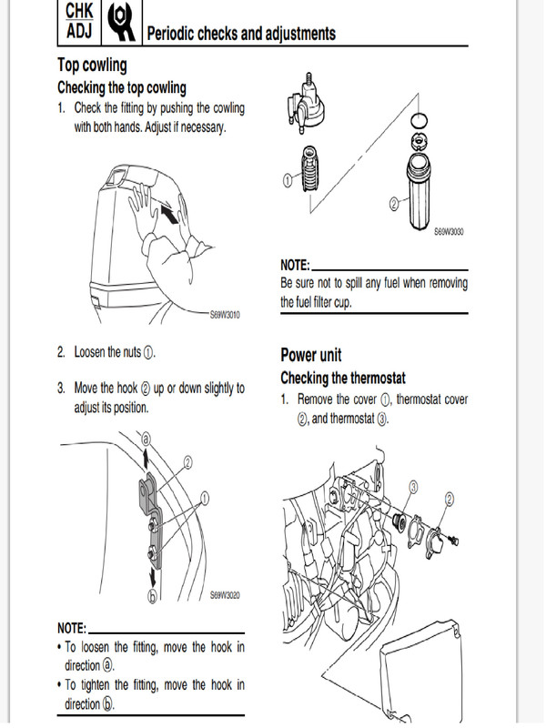

Если залезть в интернет и набрать в поисковике "Yamaha 60AET инструкция" то во второй ссылке окажется сервис-мануал. Если заглянуть в этот сервис мануал то на странице 37 есть глава которая называется "Top cowling - checking the top cowling". Если её прочитать и посмотреть картинки то можно узнать, что при помощи двух гаечек происходит регулировка кронштейна или как он там называется за который цепляется крючок. Всё.
Осталось немного напрячься и найти этот сервис мануал в инете хотя и так всё понятно.
> понятно.
О! спасибо! Мануал есть виде книжки - пошёл читать.
> понятно.
Залез.
3-1
Дословно Крюки и защёлки не поддаются регулировке.
NOTE:
Hooks and latches are unadjustable.

Автор: Сергей МО (83.217.196.---)
Дата:   30-01-25 04:18
Не так?

Регулировка там предусмотрена, замок под двумя гайками на капоте двигается, но подвинуть можно 1-2 мм. Чаще всего это бывает из-за деформации ( изгиба) самого замка на колпаке, реже крючка на защелке. Нужно поправить.
Если в задней части все ровно, смотрите передний зацеп, он без регулировок, но если на стоящий на полу колпак сесть задом, то он согнется.
