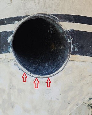

Добрый день!
Купил яхту Princess 54 2008 года.
Когда тайские "мастера" готовили днище лодки к покраске антифулингом, сделали шлифовку слишком грубо - стёрли значительный слой гелькоута, местами до стекловолокна и повредили рёбра - плавники почти по всей лодке (см.фото).
Далее "мастера" предлагают следующий вариант покраски:
1. International intershield No.300 - 2 слоя
2. International No.263 - 2 слоя
3. International Antifouling No.6800 - 3 слоя под днищем, а затем 4 слоя вокруг
Все покраски будут делаться на улице валиком при температуре 25-35 градусов и относительной влажности 80-90%
Ребра - плавники "мастера" собираются восстанавливать при помощи гелькоута.
Вопрос в следующем - необходимо ли восстанавливать гелькоут или достаточно будет предложенной схемы покраски?
Если восстанавливать необходимо, то как лучше сделать - восстановить гелькоут только в местах, где стерли до стекловолокна, или накатить 1-2 слоя гелькоута на всё днище?

Хорошо, а восстанавливать неровности на плавниках и ребрах чем лучше?
 Re: Покраска днища яхты
Автор: @leksei  (---.bbn07-255.lipetsk.ru)
Дата:   24-10-24 15:45
Шпатлёвкой. Я эпоксидными пользуюсь, но тут кто чем делает.

> Получается, что тайские "мастера" ничем не отличаются от узбекских.
Скорее всего дикое желание нанять за копейки совершенно неспосоьных и жопоруких рабочих и национальность не причём.
Дата:   26-10-24 06:15
Не факт. Тут толщина гелькоута при нанесении может варьироваться, чуть больше или чуть меньше. При шлифовке или матировке это видно, ну и да, опыт.
Автор: Валентин Палыч (---.tis-dialog.ru)
Дата:   26-10-24 06:22
Моя версия, что хозяин яхты нанял пару местных, показал фронт работ, фиксированная цена за работу.
Работники быстро смекнули, что используя наждачные кружки Р400, они будут неделю тереть.
А если взять Р60, то за пару дней снесли не обрастайку и половину гелькоута.
Работа сделана, начАльника, плати бабки :)

Кто знает, каковы толщины «средних» лакокрасочных пирогов, для АМг и стеклопластика? Используется ли пленка (по аналогии с автомобилями)? Очевидно, что на киле и днище должна быть пленка потолще, или побольше слоев. Машины же оклеивают, хотя лет 15 - 20 назад это казалось фантастикой.
Автор: megaboat (---.revip2.asianet.co.th)
Дата:   28-10-24 12:38
Да, делали и 100 и 50 наждачкой.
А по технологии положено 400?
Дата:   28-10-24 13:48
Да просто с головой надо делать. И подходящим инструментом. Я к примеру полиэфирный гелькоут на Диане матовал орбиталкой с Р80, и ими же шлифовал потом уже нанесённый эпоксидный гелькоут. Сверху эпоксидная краска с намешанной в неё алюминиевой пудрой и потом необрастайка. Подробно писал в теме по ремонту Дианы, можно найти поиском тут на форуме, да и вообще много тут тем было по ремонту пластика.
Дата:   28-10-24 16:55
megaboat писал:
Правильно было снять все слои старой необрастайки кислотной смывкой для снятия красок.
Потом заматовать электрической машинкой шлифовальной эксцентриковой, на нее абразивный круг сетка Р320, диаметр 150мм.
Для перфекционистов Р500-600 :))
Тогда мы снимем только верхний глянцевый слой гелькоута, не более 5-10%
Да сетка не так быстро забивается, можно с водичкой, кружки из обычной наждачки на сухую быстро забиваются.
А кружками (наждачкой) Р50, можно за проход снять 30-50%, что они и сделали, испортили яхту.

Я так понимаю, что если восстанавливать гелькоут, то сцепление нового со старым гелькоутом будет хуже, чем сцепление старого гелькоута с эпоксидными слоями?
Думаю замазать протёртости и восстановить рёбра-плавники эпоксидной шпаклёвкой

Сложно сказать, что хуже, что лучше.
Я занимался аналогичным ремонтом днища, у меня и новый полиэфирный гелькоут на потёртые места лёг крепко,
и эпоксидная грунтовка поверх старого и нового гелькоутов очень хорошо вцепилась.

Я этим летом ложил эпоксидный гелькоут на четырёх летний полиэфирный заматованный гелькоут. Лёг как монолит, но сейчас бы делал по другому - слоёв 5 эпоксидного грунта с добавлением алюминиевой пудры, пара слоёв без пудры для выравнивания шагрени, лёгкая шлифовка и финишная эпоксидная краска или необрастайка. Всё приходит с опытом. Я вообще это делал для защиты от осмоса так как лодка весь сезон на воде, ну и приобретения дополнительно опыта так как раньше с эпоксидным гелькоутом не работал.

Да, эпоксидные ЛКМ имеют большую адгезию с старому полиэфирному гелькоуту.
Ниже ватерлинии все делаем эпоксидными материалами и шпаклевка эпоксидная.
Ребра плавники называются реданы :)))

Насоветовал автору ниже ватерлинии помыть, посушить, подразодрать "раны" и при наличии "лохматости" ламината, пропитать эпоксидной смолой. Как только она "подвялитс", выровнять шпатлевкой на эпоксидной основе, пошкурить, загрунтовать. Далее необрастайка.
Лодка не трейлерная, всегда всводе, ремонтный гелькоут там не нужен.

https://e.radikal.host/2024/12/28/SNIMOK.md.jpg" alt="SNIMOK.md.jpg
Interprime 820 тоже нет, заказал, развернули.
Думаю, поменять на Interprotect, International говорит, что скорее всего будет совместимо с Intershield 300.
Gelshield Plus тоже нет, чем её можно заменить?
Вложил фото ремонтируемой трубы - щель по ободу буду замазыывать.
Вот эту (сейчас она уже шире, но не более 5 мм)
Думал так:
Промажу щель внутри Interprotect, потом размешаю волокна с Interfill 830 и замажу щель, потом отшлифую и ещё раз Interprotect, потом всё вместе по сценарию.
Вот волокна, заказал с Amazon

Автор: megaboat (1.20.143.---)
Дата:   28-12-24 12:07
>из Epiglass в наличии только порошок, West System Epoxy нет.
Наврал!
West System есть и многое на складе.
Помогите определиться, что мне нужно, чтобы заделать эти трещины раз и навсегда.
Мы это обсуждали.
Трещину расшить, промазать смолой и как она застынет до состояния @"можно двинуть пальцем", выровнять повреждение эроксидной шпвтлевкой или той же смолой, добавив в нее наполнитель/загуститель. Он есть там на сайте.
Потом шкурим, грунтуем и необрастайку.
Да, ксли трещина, то
Расшиваем
Промазываем
Ламинируем
Шпвтлюем
Шкурим
Грунтуем
Грасим
удачи
PS
Дозатор 3:1 упростит жизнь. Я бы заказал бы и его. Это, как насоч на жидком мыле в ванной
Дата:   28-12-24 19:25
Лакировка писал:
> Мы это обсуждали.
> Расшиваем
> Промазываем
> Ламинируем
> Шпвтлюем
> Шкурим
> Грунтуем
> Грасим
> удачи
> PS
> в ванной
Почти всё понял!
Но есть вопросы:
Расшиваю трещины до стеклопластика или можно гелькоут тоже оставить?
Какая смола лучше подойдёт для ремонта трещин - West System R105 Epoxy Resin или West System G/Flex 650 Speciality Epoxy ?
Можно ламинировать карбоновой лентой West System 702-12 Episize Unidirectional Carbon Tape ?
Наполнитель из подходящих есть только 406.

Автор: Глеб (94.25.224.---)
Дата:   28-12-24 19:42
У тебя водотечность по этому стыку есть?
Поразмысли, почему очень именитый производитель не приформовал трубу к корпусу снаружи.
Дата:   28-12-24 20:11
Глеб писал:
> снаружи.
Часть стыка всегда под водой, подозреваю, что трещина сквозная.
Ну и охлаждение ОГ водой.
На трубу вибрации двигателя не передаются, есть резиновый переходник после миксера.
Не могу понять, почему трубу не закрепили жёстко, возможно недостаток конструкции.
Дата:   28-12-24 22:23
megaboat писал:
> конструкции.
Скорее всего, труба приформована изнутри. Иначе по этому стыку текло бы внутрь корпуса.

Она должна быть для ламинирования, стеклоткань/стеклоткань должна иметь замасливатель своих нитей для эпоксидной смолы.
Важно. Стекломат/ровинг требует прикаточного валика. Что то вроде набора шайб на оси. Кладут стекломатина промазанную поверхность и катают с усилием. Нити, а это на самом деле трубочки, разрушаются и ламинат становится монолитным.
Стеклоткань же просто укладывают.
Про карбоновую ленту. Подойдет.
На фото повреждение и видно, что слои ровинга и стеклрмата нарушены. Это место обязательно усилить стеулотканью, а нк просто выровнять шпатлевкой.
Удачи.
