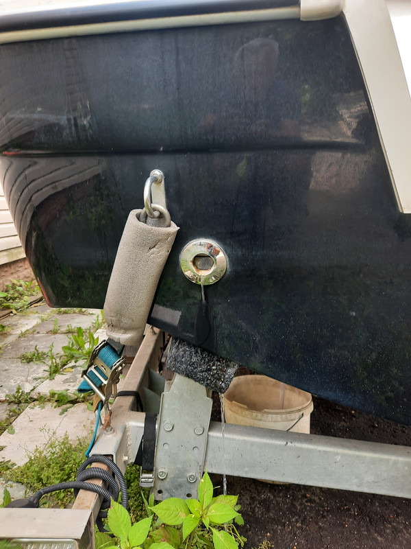

Я Fixcargi себе заказывал для нового прицепа МЗСА на Озоне. А кронштейны у Lafette.
На Дельфине 5.5 кронштейны не нужны были, там все копилось в имеющиеся отверстия, а с МЗСА не прокатило. Можно было конечно кормовые стяжки приклеить на болты фонарей (быстросъемы фонарей я убрал, заметив их на боты), но тогда они будут работать на изгиб.
Для кронштейнов кормы необходимо просверлить отверстия в балках прицепа.

В комплекте шли чехлы. Нержавеющую пружину брать не стал, так как на них не было скидок, забрызгал в механизм возвратной пружины ВДшкой, там как раз сбоку отверстие есть и трубочка идеально входит.
