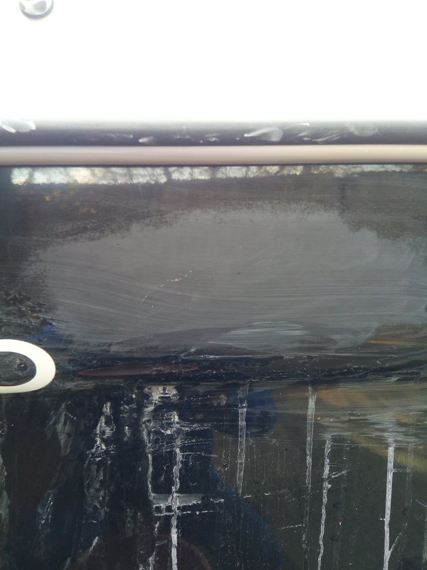

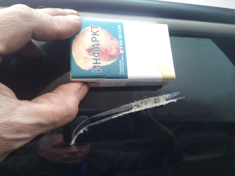

Александр привет!
Слушай есть один вопрос не по теме, заранее извиняюсь)
Ты заделывал сколы не черном гелькоуте? И чем если да?
Всю голову сломал.....

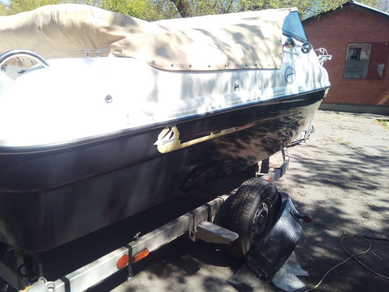

Я не Алексей но сколы на чёрном гелькоуте заделывал. Тем, что прислал СПЭВ. Но можно и любым другим - чёрный он чёрный, без оттенков.
