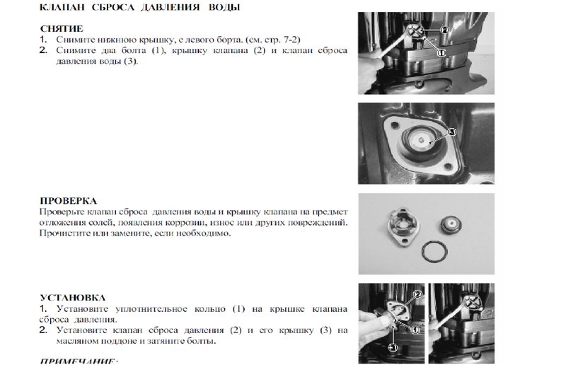

Цинк
Сузуки ДФ 90-115-140, модели 2001 года

... А он есть, зараза. Если ружье висит на стене, то оно стрельнет.
Если есть клапан, который может забиться - он забьется.

Хабара,ну ё моё...ты сам с этим сталкивался?с засором клапана?лучше обрати внимание на заборные отверстия в мерке и в сузе..где они больше?дальше сам додумаешь,надеюсь...
да,выше люди дали добрый совет,поменьше впечатлений от таких мастеров жанра как Жура и компания..трое в каноэ к сожалению попали к ним в сервис.хайп святое..
к вопросу логики...если есть форсунка или жиклер то ,сука,обязательно забьётся..

У Бубафони на Колыме клапан забился, мотор не пищал, но тянул хуже. Бубафоня продолжал идти. В итоге перегрев.

Мотор 12 года. Никаких перегревов. Не знаю где этот клапан находится. Два человека не показатель, тем более Журавлев, который любит упереться носом в берег и не глушить мотор.

Получается, что если есть термостат, то он заклинит?

про клапан-это неверная информация .на 140 этот клапан всегда был.на всех генерациях.про лямбду верно
Бубафоня уникальный случай..мотор долго терпел но вывез и Афанасий ни где не встрял за сотни км до точки,подавая сигнал sos.и ездил он по канавам из смеси грунта и воды.это даже не экстремальные условия.это овер,начиная со случая с подвеской и её страховкой веревкой.
Ещё раз по тридцать пятому кругу,этот клапан создает дефицит давления воды, если соринка палочка камешек мешают тарелке клапана полностью закрыться..но только на МАЛЫХ оборотах,когда количество воды из помпы сильно меньше количества воды на средних и полных...надеюсь понятно.на оборотах выше 1-1.5к воды УЖЕ хватает..проблема уходит
