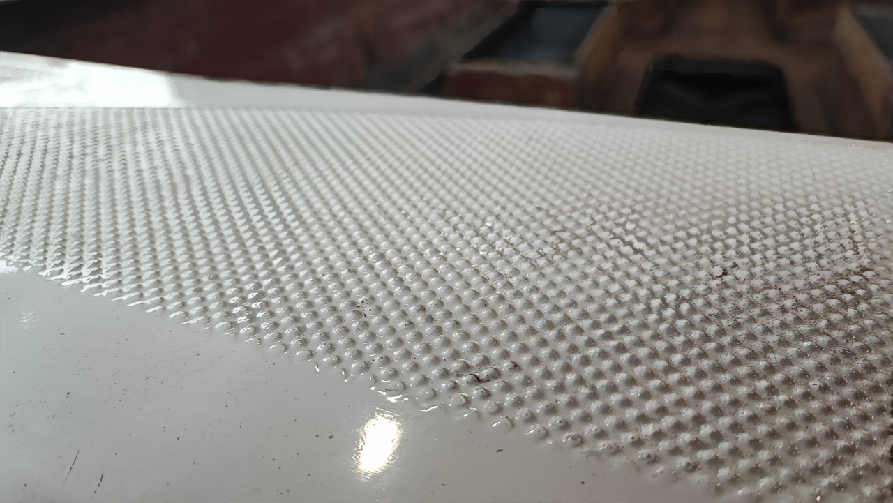

Всем привет. Имею в личном пользовании bayliner 1950 2004 года.
У друга станция своя по покраске машин. стоят деве малярные камеры.
Разобрали весь катер полностью, загнали. на корпусе много трещин мелких и так далее..... трещины нужно расшивать и шпаклевать, потом хотим сверху облить его по привальный брус, гелькоутом.
вопрос какую шпаклю брать???
перед нанесением гелькоута какой шкуркой матовать старый гелькоут?
Где брать гелькоут?? какой??? какой дюзой пользоваться при нанесение гелькоута???
вопросов много)))

И как быть с такими частями?? Если на них налить 1мм гелькоута то вообще они сравняются...

Малярная, покрасочная камера для покраски гелькоутом не нужна,от слова совсем,так как его все равно потом шкурить и полировать. Да и фильтрам нижним в камере сразу п.....да придет, а они на сегодня не дешевы.
То что ты выложил на фото ,это все зальется и пупырышек этих не будет. И еще, катер ты испортишь гелькоутом , т. к вышкурить нормально, в последующем не получится ,да и шкурить и полировать гелькоут задача не из легких ,тебя друг потом проклинет и десять раз покается что в вязался в эту авантюру.

Если он покрасить эти протопчины краской, любой , то вершинка пупырки со временем протрутся и будет такая хреновая эстетика и исправить будет геморно ,так что без лишней необходимости не чего не делать . Полировать и еще раз полировать все.
