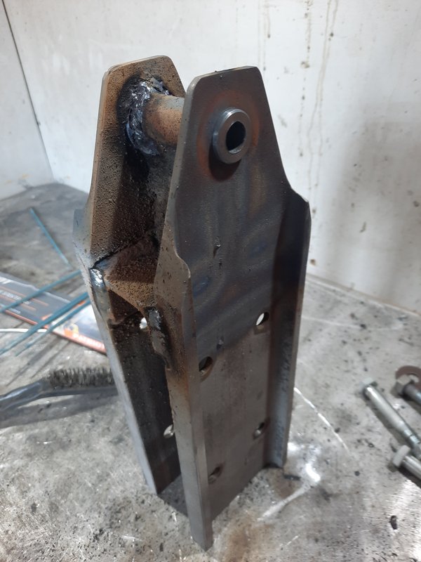

Дата:   19-11-23 04:35
Очень смелое заявление. Безтормозной ступинский Дельфин покрепче будет и плавность хода отменная.
Пока зима варим для МЗСА усиленные крепления ложементов из швеллера. Родные треснули под трубой поперёк, все четыре штуки. Из стали пластилин три сделаны.
