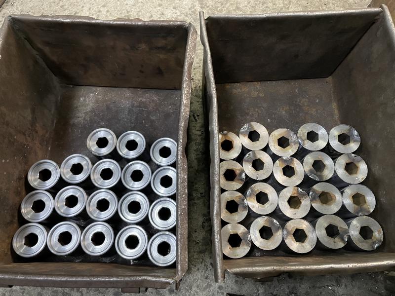

Автор: polk (85.26.232.---)
Дата:   12-11-23 17:27
Почти десять лет делаю втулку с такой прорезью, еще ни одна не развалилась, Правда последний год для всеобщего успокоения перед приварки лопасти провариваю этот шов. Но это только для того, что бы не возникало таких вопросов.
А так если эту втулку, даже без лопасти попробуете развернуть, думаю ничего не получится.
На виде с таким же разрезом винты прекрасно ходят на моторах 80 и 110 л/с. Для больших мощностей уже делаю посадку на круглый вал Ф23 мм и шпонпазом 8 мм.
На видео испытание на моторе 86 л/с
И этот винт после сезона, хорошо виден разрез на втулке
А здесь такой же винт с такой же прорезью, но из нержавейки

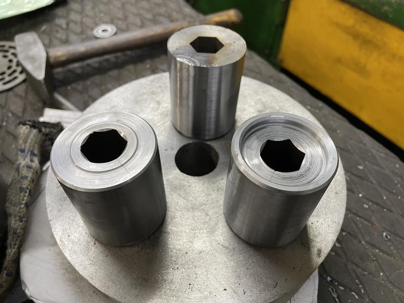

 Re: Вопрос по прорези в ступице болотоходного винта Polk.
Дата:   12-11-23 18:04
Вот примерно как выглядят нынешние втулки с шестигранником
Сейчас на эрозии кроме шестигранника прорезается глубокая канавка вдоль втулки и потом её провариваем до обработки на токарном станке.
Автор: всевидящий (91.122.232.---)
Дата:   12-11-23 18:09
Получается что в процессе изготовления втулки( на токарном станке очевидно)- вы делаете прорезь, чтоб впоследствии перекрыть её сваркой привариваемой лопасти и даже завариваете для того чтоб "не возникало вопросов).. В чем суть сего таинства? Ведь очевидно что надрез ослабляет втулку и даже заварка его дает термическое напряжение (изменение кристаллической структуры шва и околошовной зоны).. Шестигранник ,как и шпоночный паз, вполне доступным способом делается на долбежном станке, даже на конусных отверстиях, и любой надрез приведет к погрешностям в обработке... Если только эта погрешность не нужна для более плотной посадки на ответную часть вала , выполненной также с погрешностями..
Дата:   13-11-23 02:55
Я не могу понять, Вы ищете причину или альтернативу или просто завести разговор..
Еще раз пишу, что разрез втулки технологический для прорезания шестигранника и он ни как не влияет на несущую способность втулки. При возникновении вопросов о жесткости чисто технологически ввели проварку вертикального шва для устранения данного вопроса, а не для увеличения жесткости втулки.
По этому читайте выше
Алдан14 писал:
> забить, и ничего не делать.
Что бы сделать данное отверстие шестигранным с размером 19,25 мм без бокового разреза увеличит стоимость винта, примерно, на 800 рублей... Вам это надо ?
Закажите, сделаем без разреза :)
