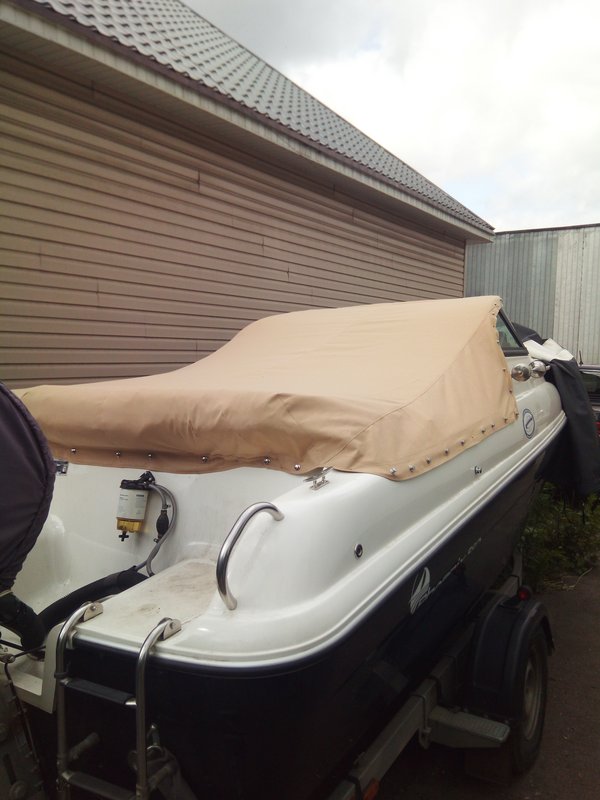

 Пришла, наконец, пора пропитать тент...
Автор: Глеб (94.25.224.---)
Дата:   05-10-23 22:44
.... а любимый мой Старбрайт того... кончился. Во всех известных мне магазинах. Просьба подкинуть варианты другмх пропиток (со ссылками) или адресок, где Старбрайт таки есть в наличии.
