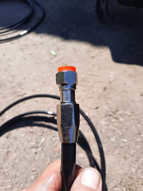

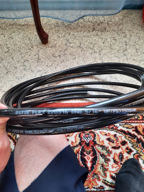

Владельцы китайской гидравлики, напишите, как она по качеству? Кто-нибудь использует ее хотя бы пару лет? Читал, что там не армированные шланги, а пластиковая трубка.
 Re: Гидравлика из Китая, продолжение
Автор: @leksei  (---.bbn2-026.lipetsk.ru)
Дата:   08-10-23 19:08
Да, пластиковая жёсткая трубка. А так вроде нормально, но первый сезон только.

soldatmax писал:
> пластиковая трубка.
Нормальное качество, использую несколько лет.
Если так хочешь, то поставь армированный шлаг за немало денег, только зачем, давления как такового нет, только то, что руками крутишь.
 Re: Гидравлика с китая, продолжение
Дата:   08-10-23 19:15
Про всю гидравлику не скажу а шланги с Алиэкспресс отработали с Байстаром два сезона без нареканий.
