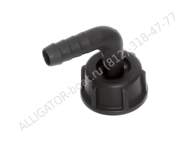

Добрый день уважаемые водномоторники. Решил установить стационарный бак в лодку, бак есть пластиковый, но вентиляционного отверстия нет (вернее оно есть в крышке, как в стандартных баках 24). Если так вентиляцию сделать не будет дальше проблем с эксплуатацией. Есть так же штуцер для вентиляции в бак, но не хочу его дырявить и плана интеграции его в бак тоже нет. Заранее спасибо за ответы

Штуцер в бак
Ну и зря. Я бы поставил отдельный штуцер в бак. Поставил и забыл. Заливной отдельно, воздушный отдельно, обе системы предельно простые. Никто никому не мешает и перетыкать ничего не нужно. Воздушник лучше в рецесс вывести - борт не придётся дырявить и до воды далеко.

Заливная магистраль 38 мм, воздушная 15 мм. В рецесс вывести идея хорошая, но иногда брызги закидывает туда, боюсь что будет заливать клапан вентиляции. В бак попытаюсь внедрить штуцер для вентиляции, но не знаю снизу его гайкой если обычной подожмешь нормально будет, или надо из нержавейки искать, пластмассовую наврятли найду такую

Сам бак, размеры мне как раз подходят, без колес естественно. Штуцер который хочу внедрить вначале темы

Интересно этот штуцер вентиляционный если впаять в бак или эпоксидкой приклеить, тоже вариант

Sergey_med писал:
> тоже вариант
С эпоксидкой сложно добиться герметичности во времени, бак обычно из мягкого материала а эпоксидка твёрдая, и шов трескается. А с пайкой - как печётся материал бака, и совместим с материалом штуцера. Но лучше в крышку врезать, она обычно толстая и жёсткая.
