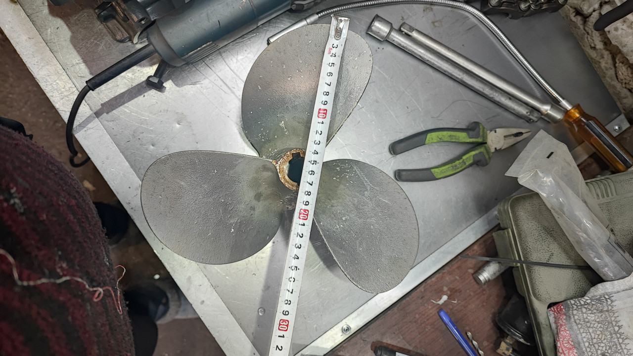

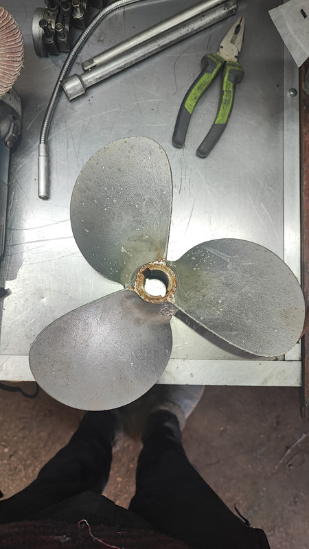

Не знаю что за винт у меня стоит
Сейчас у меня на нём 4500 оборотов и 51 км в час. Но мне кажется что газельке не до конца дроссель открывает ( не смотрел)
Фото моего винта

по отсутствию приливов у комля лопасти и форме, похож на 1,7.

2,0л - Д300 Ш350. Я на таком ездил и на 1.7, и сейчас...
Ступица длинная?
З.Ы. Но у меня на нём при 4500 было 46 км/ч. Мож у тебя течка добавляет?

Ступица длинная да. У тебя на этом винте сколько максимальная скорость???
Есть смысл заморачиваться другой винт искать и ставить??
Я просто хочу чтоб оборотов было 3500 и скорость 45км))

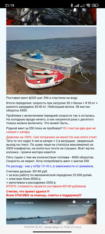

Вот человек пишет что 58 добивался) но с винтом диаметром 320 и шагом 396 это на нашем 3s
image sharing

Родной винт Ш-350 перегнутый в Ш-380. обороты 4900, скорость 59 км. по гпс.
На чистом дне катера, 60 так и не увидел.
при Ш-350 мм, обороты 5900, скорость 59 км.- но на этом винте и на этих оборотах бензина кушает очень много.
На винте Ш-350 мм. скорость идет за оборотами;
4500 об. - 45 км.
5500 об. - 55 км.
Как у вас при 4500 идет 51 км - непонятно?

Автор: John Zaitsev (79.126.102.---)
Дата:   13-05-23 21:28
Vadim_64 писал:
Не мерил. Предполагаю - 55, т.к. мозги ограничивают 5300 об. Но я так практически не езжу, ибо расход...
Можно и так сделать, но грузоподъёмность упадёт.
