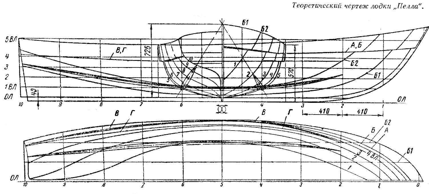

это против законов физики.
Вот ТЧ Пеллы Ссылка.
ТЧ Пеллы-фиорд Ссылка.
- видно, что ни одна, ни другая на глисс не выйдут
Когда я испытывал свой только построенный пустой корпус, под пятнашкой с одним человеком скорость была 42 кмч - по абсолютно гладкой воде. С учетом, что у меня гидролыжа шириной 620...
На Пелле я ходил под Ветерком-8 на Белом море (она у нас рабочей была - приходилось и в хорошую волну кувыркаться, когда даже буксир не выходил - а нас гнали, раз с начальником НПК чуть до мордобоя не дошло) - нормальная лодка исключительно для водоизмещайки, именно под мотор до 8 лыс.
ТС может ещё попытаться поморский карбас до 40 кмч разогнать...
> Вот ТЧ Пеллы
> ТЧ Пеллы-фиорд
Да вы просто видео по ссылке посмотрите. Чел явно больше 30 идёт, тогда как горб здесь при 17 км/ч.
