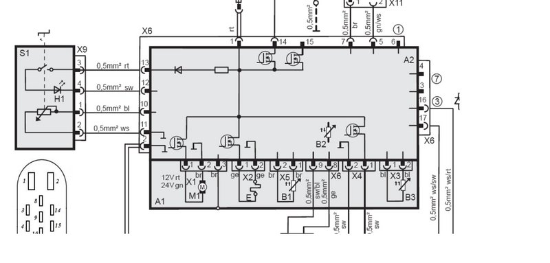

Как же так? Ведь регулятор крутилка врезается в панель, борт, и т.д, и сама крутилка находится снаружи, а коробочка крутилки и кабель с внутренней стороны, у меня например за стенкой борта, у когото в панели. Неужели так неудобно расположен датчик?
Вернее сказать за внутренней обшивкой кокпита
 Re: Установка вебасто на grizzly 580 с каютой
Дата:   21-03-23 04:13
S1 твоя крутилка - выключатель, светодиод неисправности в ручке, переменный резистор. Всё.

В жгуте проводов стоит резистор, который надо выкусывать, а вместо него ставить выносной датчик температуры( приобретается отдельно).
Так вот этот датчик и надо ставить в каюте и что б не него не попадало солнце иначе будет не корректно управлять вебастой.
Крутилку можно ставить в любом удобном месте.
Автор: Бродяга Московский (---.dynamic.spd-mgts.ru)
Дата:   21-03-23 04:36
Разъем Х8

Я ставил на 2 Беллы - 530 и 700. В первой Вебаста постарше, Airtop 2000 ST, а во второй - Airtop 2000 STC. В первой в жгуте есть резистор (не датчик), который можно откусить и на его место воткнуть датчик. У второй - резистора нет, пиоводов в жгуте меньше, датчик подключать некуда, управление цифровое. Хочешь обратную связь по температуре в каюте, а не впуске в Вебасту - покупай блок управления Multicontrol HD и ставь в каюту вместо крутилки. В нём датчик есть. Я себе купил этой зимой, покуда не подключал. Ещё подсказали вариант, но только в теории - разобрать Вебасту и вынести из её корпуса длинными проводами внутренний датчик, который меряет температуру на впуске.

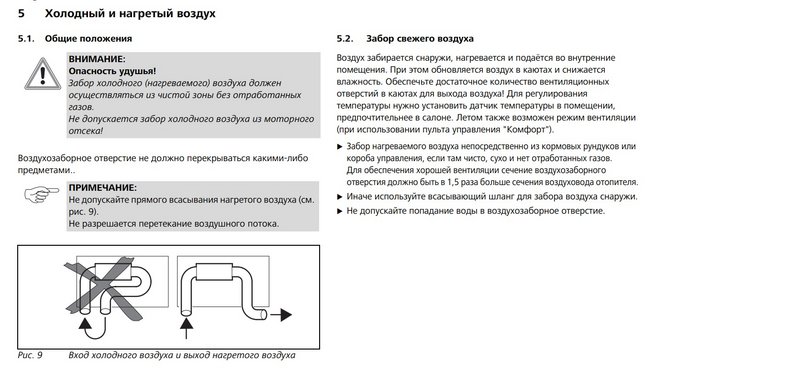

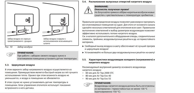

Но, если встроенный в корпус фена датчик мерит Т на входе, то получается, что при заборе холодного уличного воздуха фен НЕ ОТКЛЮЧИТСЯ НИКОГДА?
Дата:   22-03-23 00:24
Конечно не отключится. Про необходимость установки датчика температуры при внешнем заборе воздуха прямо указано в инструкции по установке Вебасто на суда
