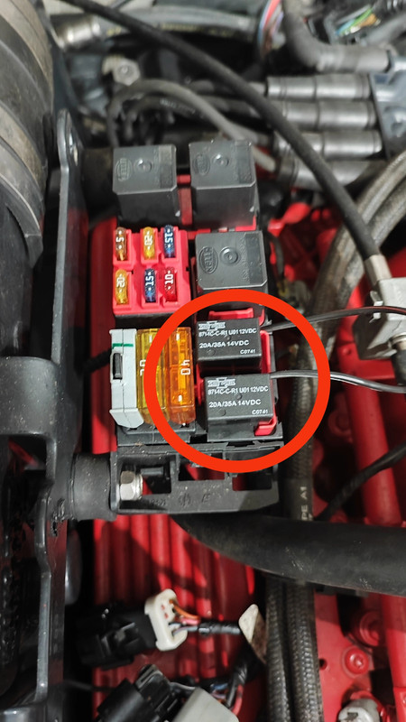

Об этом речь? Никто никогда им не пользуется, но если случайно переключить, не заведется.
 Re: Не заводиться volvo penta 5.7 инжектор, и пищит((((
Автор: baltiec (85.249.20.---)
Дата:   17-03-23 18:32
Еще раз повторюсь, на контроллерах стационарных моторов этого, как и других вариаций нет.
Автор: solar eclipse (---.yota.ru)
Дата:   17-03-23 23:48
на фото выше аварийная чека меркури-меркрузер,на вольво бензин есть такие же,больше похожие на ОМС..если чеку не вставить есм не запитывается и топливный насос не качает давление перед поворотом ключа на запуск стартера.
балтиец,это 100 %
Дата:   17-03-23 23:52
Спорить не буду, но мне не попадалось. А те которые видел были приспособленные от подвесников.
Возможно это актуально на открытых катерах. На каютных выпадать некуда.

Что могу сказать. Замер пищит сразу после поворота ключём. Пробовал скидывал датчики температуры который стоит где термостат. И от выхлопных коллекторов. Да все датчики отключал. Сервант пищит.
Стартер крутит. Не нет искры и не качает насос.
Нашел реле насоса на него нету массы. И одно маленькое реле рядом тоже нету массы. Как понимаю её даёт ЭБУ.
Кинул мычки массы на данные реле. И мотор запускается. Но зумер пищит...
Давление масла на приборе показывает нормальное температуру показывает. Да на приборе все работает.... Но пищит сцука. Если мычки убрать то все возвращается в не рабочее состояние))) чеку проверил рабочая.....
На фото обвел реле на которые кидаю мычки с массой. И масса у них не общая что означает что масса идёт из ЭБУ... Чёт даже не знаю пока на что думать...

Посмотрел по схеме который скинул Мурзик. Да реле управляется с помощью минуса. На них приходит плюс через преды. А минус даёт блок управления. Сейчас получается что блок видит что запуск производить не льзя. Но вот почему???
При каких условиях он блокирует пуск?

Я же говорю. Мотор запускается еслина реле самостоятельно дать массу в обход ЭБУ... При повороте ключа зажигание включается.... И слышно что ЭБУ двигает датчиком холостого хода.... ЭБУ именно не даёт массу на два реле, это (топливо и реле искры)...датчик колена пробовал подкидывал новое, и с ним с ключа запуска не происходит... И зумерр также пищит...!
Киньте фото мотора с передней крышкой, может опознаем. Да можно и фото лодки.
