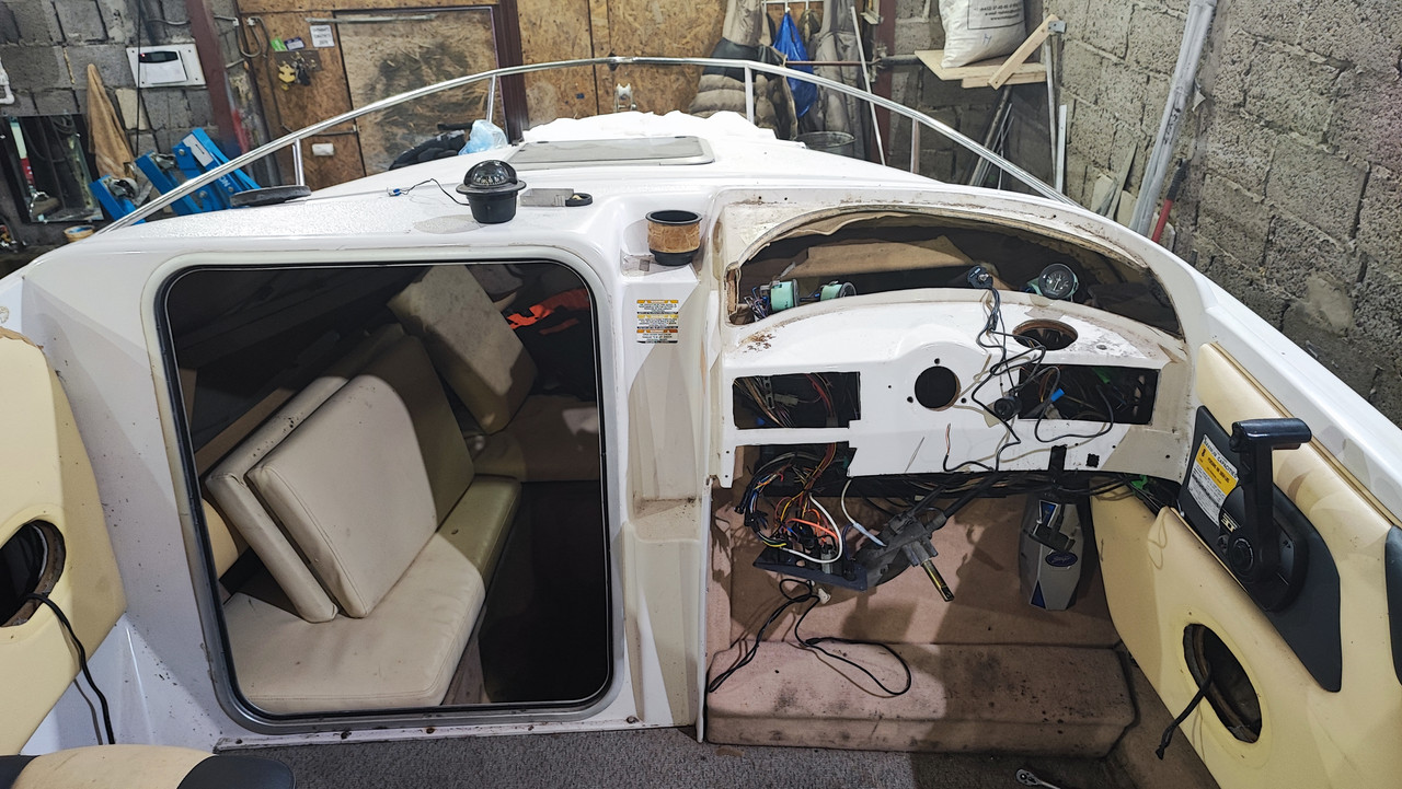

Всём привет. Из чего сделать дверь в каюту? Раньше была из пластика ( но это не оригинал) со временем она сохлась и стала значительно меньше. Везде щели по 1см. Вот репу чешим из чего смастерить)))

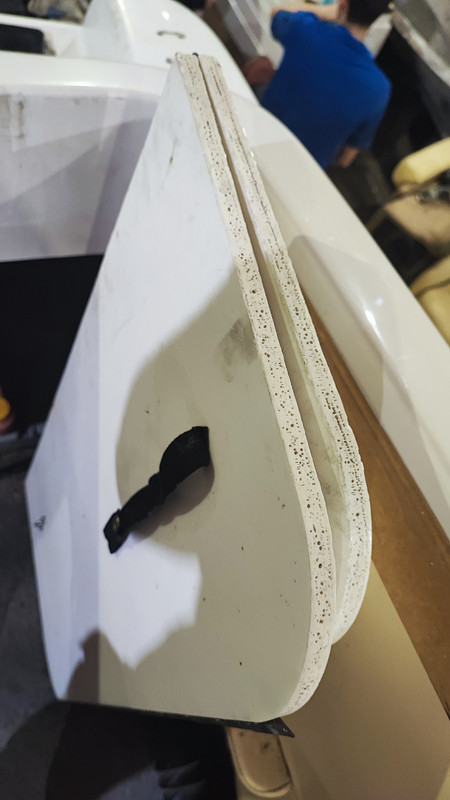

Выше ТС кинул фото старых дверей, продублирую фото, у него старые пластиковые двери есть. Ровные, красивые.
Но они на см меньше по периметру, ТС думает, что "ссохлись".
А мне, глядя на торец, думается, что там что-то было, накладка, или уплотнитель.
Можно восстановить.

Эти двери тоже самодельные. Пока думаю все-таки про Алюкабонд главное такую толщину найти. Старые 14мм толщиной.

Основная проблема для меня видится в радиусных углах проема. Сделано все красиво и колхозить в такой проем из ГиП я бы не стал. Идеально конечно сделать из стеклоткани, но тут нужен опыт, время и помещение нормальное, где можно пользоваться смолой и чтобы мухи не налетели. Потом еще грунтовать и красить.
Можно было бы сделать рамку алюминиевую по размеру проема и в нее врезать один слой алюкобонда, но вот два дня курю интернет на тему "как согнуть " П-профиль, ничего лучше такого варианта не нашел:
Далее обварить и шлифануть в идеал. Внутрь вставить слой или два алюкобонда, можно между ними вспененный полиэтилен вложить, если толщина позволит.

Вход по углам имеет радиус а значит надо что-то красивое, а значит надо что-то округлое.
Я бы наверное запарил полоской белую фанеру в трубе и загнул бы
А во внутрь поликорбонат по желанию 25% 50 или 75% затемнения, а потом покрыл бы лаком фанеру. Металической фурнитуры из нержи слава яйцам полно всякого в лабазе.

Иосиф, решать конечно ТСу но судя по фотке, деревянная окантовка будет смотреться в этой лодке неестественно. Либо тогда нужно каюту облагораживать и палубу. На полу что-то типа синтека или моридека, зато деревянная окантовка на двери. Тогда долой этот линолеум и стелить тик!)) Сейчас сделаем, дорого-богато!

Едем дальше... Не всем привычно приводить ТТХ, поэтому буду прикидывать... что люк на фото - 80х65... 0,52м²... Даже если по 5,5кг/м²... тремя слоями... получается примерно 8,6кг. Т.к. дверки две, то делим пополам... = ~ 4,3 на две петли. Причём вертикальных дверок... И это, повторюсь, при совсем пессимистичном раскладе. Оргстекло в таких размерениях будет весить примерно так же. И стеклотекстолит тоже. Вопрос просто в том, что такие толщины, с этими материалами, как и с композитом - не нужны...
