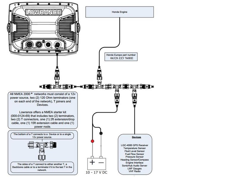

Проблема: интеграция БК CL650 в сеть nmea2000. На старте имеем рабочую сеть с 2 приборами: картплотером и компасом.
Схема такая:
 Re: Новый МК от Multitronics
Автор: steam (---.dinamic-pppoe.tomsk.ertelecom.ru)
Дата:   11-04-23 00:43
Далее вместо заглушки подключаю БК, в сети его не вижу, впрочем ожидаемо. Потом подключаю вместо компаса - сети нет, вот это непонятно.
Один нюанс: в инструкции к БК указано: после включения опции "выдавать в сеть nmea", выключаем БК потом включаем зажигание (заводим двигатель). Так вот БК подключен по физическому замку, соответственно он не гаснет, и по моему уразумению должен поддерживать сеть и выдавать пустые значения. Я прав или ошибаюсь?
Адрес в БК -1. Кабель nmea брал заводской от мультитроникса. Подключил на 9 и 10 пин разъемов. Все прозвонено. Куда копать?
Автор: Gelios_el (94.253.14.---)
Дата:   11-04-23 01:52
смущает схема. А именно отсутствие второго оконечного сопротивления в сети.
Дата:   11-04-23 02:18
Gelios_el писал:
Теперь меня это тоже смущает. Срочно ищу тройники и терминаторы
Автор: Comp (91.193.178.---)
Дата:   11-04-23 19:10
steam писал:
> Приветствую, напишу сюда, т.к. это самая свежая тема про Multitronics.
> Уважаемый Comp или кто-то еще имеющий опыт, возможно, подскажет.
Неправильно сделана сеть NMEA200 - нет второго резистора с торца.
Теоретически заработает сеть, если поставить резистор 120 Ом между проводами CAN нашего кабеля.
Дата:   11-04-23 23:41
Ставил резистор как вы говорите - не работает
Автор: Comp (91.193.176.---)
Дата:   12-04-23 13:15
steam писал:
Какой протокол и дата прошивки?
Пробовали устанавливать в лодке или на столе?
Сначала надо включить Лоуренс а затем зажигание МК.
Дата:   12-04-23 15:11
Сеть вот так делается обычно.
Дата:   12-04-23 19:00
На вопросы не ответили:

Продолжил изыскания. Теперь схема выглялит так, как на фото. Питание все равно с торца, т.к. провод питания с разъемом "папа". Вместо второго терминатора пока просто резистор 120 ом. Не работает(((

Сопротивлевление в пины can шины.
Дата:   19-04-23 19:36
Установки в МК
Дата:   19-04-23 19:38
МК в сети не видно. Куда еще копать?
Дата:   20-04-23 00:43
Заработало! Пока экперементировпл подсадил аккум, подзарядил иив последней конфигурации сеть заработала.

Для того, чтобы МК стал выдавать в сеть nmea2000, необходимо чтобы МК начал читать по выбранному протоколу (начал выдавать параметры).
