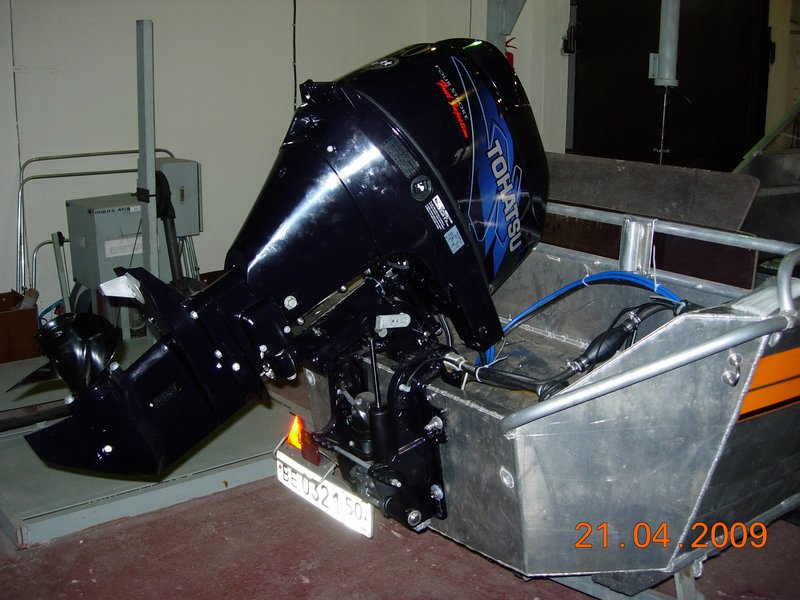

Вот для такой существует
Тохатсу МФС 30Б ЕПТС так что ли она называлась. Единственный маленький коротконогий мотор с тримом в то время.

Это длинноногий мотор, не ваш случай.
