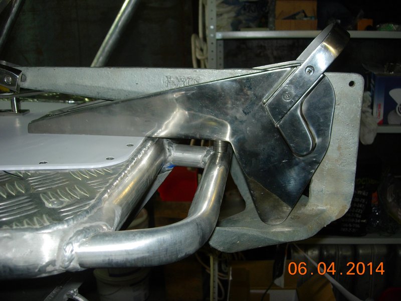

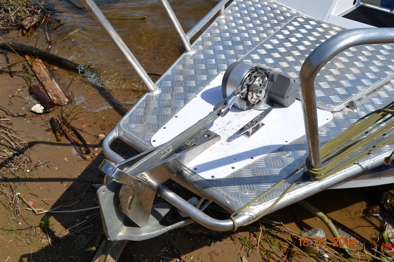

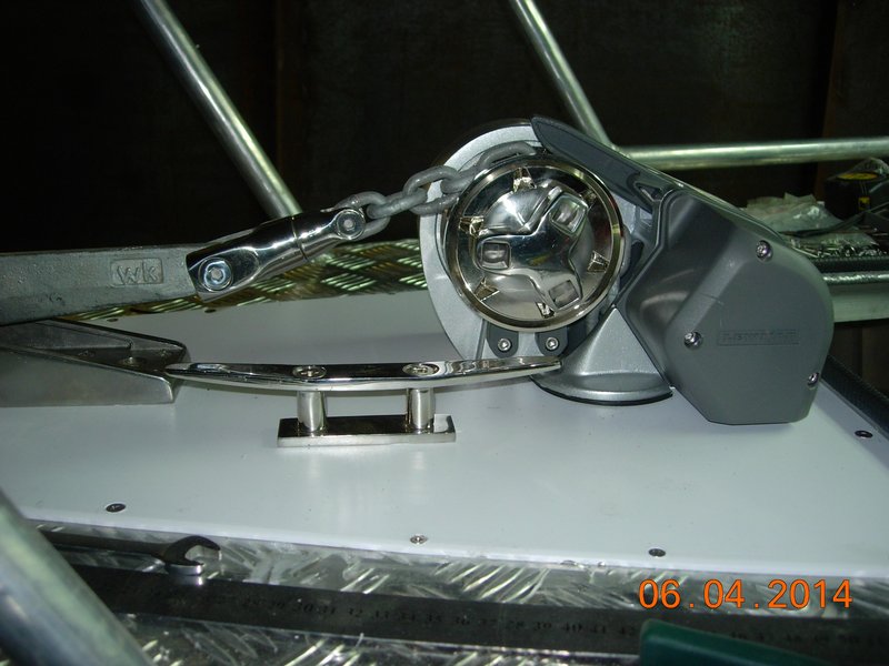

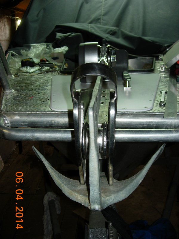

Ничё себе конструкция
У Русбота прекрасный якорный ящик.
Лебедка Льюмар Про-Спорт 500, полтора метра цепи + 30 метров веревки 1/2 дюйма.
