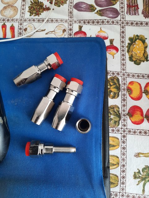

Ставил именно то что показано на фото. Насос при прокачке потек. Течь масла была по месту стыка задней серебристой части и черной части, конструктивно там не очень надежно сделано - уплотнение резиновым кольцом и прижимается оно пружинным колечком, которое вставляется в распор в черную часть. В итоге течь победить не удалось, пришлось делать симбиоз из помпы от Hydrodrive (купил б/у на Авито), а шланги и цилиндр остались китайские (по ним проблем не было).
Проблема симбиоза была в том что китайские фитинги в насосе с цилиндрической резьбой, а в насос Hydrodrive фитинги с конусной резьбой. Пока на этот сезон завернул на фум ленту, но к след сезону фитинги буду менять. Может быть, одному мне не повезло, брак попался, но общем, не советую к покупке.

> Ссылка. штуцера такие докупал? Очень удобно.
В комплекте такие идут

Автор: Олег Сергеевич Бочарников (---.119.168.188.retail.ttk.ru)
Дата: 20-10-22 22:56
капитан писал:
> Посмотрел ещё раз на катере, списался с продавцом, тот подтвердил. Купил.
Рекомендую уточнить у продавца в каком виде поставляется шланг в этом комплекте. Если опрессован с двух сторон, то рекомендую сразу заказать два штуцера Ссылка.. Иначе придется бороться с излишками шланга сворачивая его в кольца.

И еще, в комплекте было 8 фитингов(прокладок).Подозреваю что китаец положил с учетом укорачивания шлангов?
2 маленьких это для укорачивания?

Однако китайцы великие извращенцы или экономисты. Есть ведь у них нормальные многоразовые штуцеры
извиняюсь за флуд
Есть, но они под другой размер шланга.))))
Автор: Арбат (---.ip.btc-net.bg)
Дата: 23-03-23 04:47
А что тут отвечать, этот комплект у всех такой. Нанизывай кольца, затягивай гайки.

Автор: илья 163 (---.broadband.telenettv.ru)
Дата: 13-04-23 04:53
Во пришёл китайцы радуют даже руль прислали хотя в заказе пронего слова небыло писал им отдельно мол руль положите в комплект тот ответил надо доплатить 4 рубля подумал да ну нах заказал на азоне атут руль в комплекте их не поймеш
Дата: 13-04-23 05:02
Да вот ещё заказал на али за 3300 с доставкой все пришло курьерами до дома а у нас за такой комплект 6500 в магазинах зарежают на азоне пластиковые за 1400 есть
