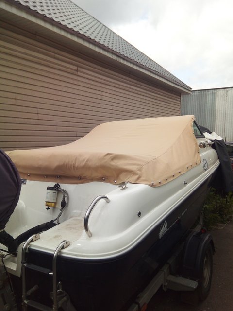

Хабара писал:
> Эстернер в воднике
себе купил году в 2008 -2009, поставил Внутрь корпуса, чтоб не видно было.
> Бежал ли бензин из соединений,
Сочился сцука!
- как герметизировать,
На фумленту посадил.
> стаканы водоотстойника. Как резинки держат.
Было 2 раза - лодка накрыта стояночным тентом, на телеге, на суше, неделя жары за 30.
Прихожу - стакан на полу, обратно не вкручивается - МАЛ в диаметре стал ) )
После второго случая - стал перед длительной стоянкой сливать бенз из отстойника.
Больше не было такого.
> В общем, что рекомендуете, и что нет исходя из СВОЕГО ОПЫТА.
Тут никто не пишет про ещё одно большое достоинство - возможность подключения 2-х баков к этому фильтру\сепаратору одновременно!
А это при амурских расстояниях - дорогого стоит! ;-)
