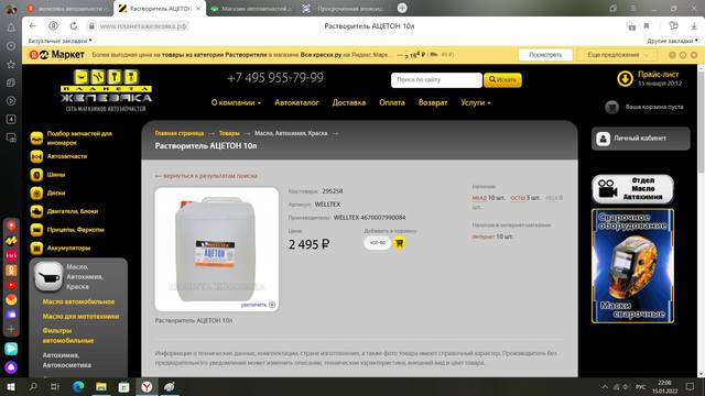

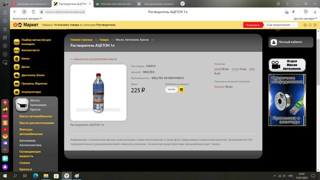

Автор: Сергей МО (5.35.48.---)
Дата:   16-01-22 17:54
Валентин Палыч писал:
> В интернете можно и оружие и наркотики купить, не только полулегальный ацетон.
> У нас в регионе, в крупных строительных магазинах, нет ацетона.
> В других регионах или мелких магазинах вполне может быть.
> У нас много чего продают, в нарушение закона.
На фото сайт магазина Планета Железяка. Один из крупнейших магазинов Московского региона, торгующего всем, что связано с ремонтом автомобилей. Тоже самое в Автоальянсе.
Ацетон технический WELLTEX по ГОСТ 2768-84.

Автор: Валентин Палыч (---.tis-dialog.ru)
Дата:   16-01-22 19:19
> Автоальянсе.
Ну так читайте внимательнее что пишут другие выше :))
Дата: 12-01-22 22:46
Андрей, у нас ацетон можно купить только в специализированных фирмах торгующих химией.
А в хозмаге его просто нет в продаже, запретили.
Значит ваш магазин Планета Железяка получили разрешение на торговлю ацетоном, и прекурсорами, и возможно продают всем подряд в нарушение законодательства, а может и нет и при попытке покупки с вас потребуют какие то бумаги подтверждающие что вы не просто физ лицо, а предприятие использующее ацетон для технических нужд.
Факт, что крупные торговые сети строительных материалов убрали с открытой продажи в розницу ацетон для физических лиц.
Но его можно легко купить в многих мелких магазинчиках и в том числе в интернете и в специализированных фирмах торгующих химией, и в том числе в магазинах торгующего всем, что связано с ремонтом автомобилей.
