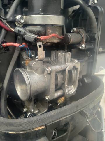

Интересно ваше мнение по этим ошибкам. мотор дёргается и не едет((( и горит чек, и моргает лимит оборотов. первая понятна, посмотреть мап сенсор, а вот что за вторая?

Closed Throttle Position (Ctp) Switch

и что с ней делать??)))))) у дроселя есть только один датчик который работает как микрик, нажат или отжат, ин подключён, но не проверял его на работу, или не туда смотрю

А на ДФ 70 датчик МАР и положения дроссельной заслонки не в одном датчике исполнены? Как на ДФ50А?

у меня не такой дросель. а датчик мап стоит на коллекторе впскном,
почитал в сервис мануле какие показания должны приходить на мап, завтра прозвоню ещё раз.
не пойму по СТР. это обычный микрик на массу. сам микрик работает. провод прозвонил и клемы до эбу всё отлично. дроссель нажимает на кпоку. да даже пробовал просто это провод датчика рукой кидать на массу, и убирать, ошибка не пропадает((( как так то??
и с мапом пока не понятно((
фото моего дроселя

ошибки снимаются автоматом, если мотор стабильно работает около минуты
проверить дроссельную заслонку на предмет полного закрытия и нажат ли датчик ctp,
бывает при растяжении тросов газ реверс или не правильной настройки, на нейтрали дроссель приоткрыт.
т.к. мотор ременной, проверь метки грм. (хотя там другие ошибки вылазят)
