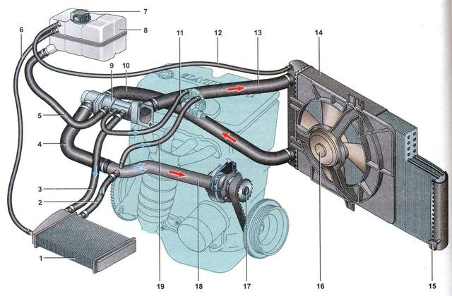

Мужики и помогите как правильно расключить контру тосола.
расширительный бачок как понимаю мне не нужен, его глушу. вместо радиатора подключаю штатный холодильник. вместо печки родной хочу подключить газелевскую (и поставить её под заднюю лавку) чтоб грела салон.
обогрев дроселя тоже получается просто глушу. и куда подцепить масляный холодильник???? или всё таки от проточки подрубать?
на фото заводская система охлаждайки моего мотора.
NPXQPxdow2M
 Re: Хватает ли родного холодильника на Амуре?
Автор: andr555 (---.dynamic.komi.dslavangard.ru)
Дата:   11-10-21 04:50
через печку, после печки чтобы похолоднее был. Но у меня толку от антифризного охлаждения не было
Автор: John Zaitsev (178.45.132.---)
ВМХ как раз вместо дросселя.
Я себе поставил ещё один расширительный бачок - от десятины. А сбросное отверстие штатного вывел как раз в малый сосок второго. И уровень видно - не заглядывая в бачок, и штатный всегда заполнен вместе с системой.

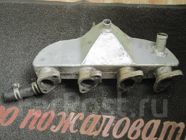

и по коллектору москвичёвскому есть вопрос. у меня же стоит родной амуровский москвичёвский коллектор, вроде читал что в нём надо рассверлить дырки из которых вода идёт в выхлоп, правда??? их там две, я рассверлил сверлом на 7. что ещё с ним сделать? или этого достаточного чтоб гофра не горела?
Автор: Vadim_64 (---.pppoe.saratov.ertelecom.ru)
Дата:   12-10-21 01:55
что не кто не делал не чего с коллектором?
Автор: сёник (109.106.143.---)
Дата:   12-10-21 03:26
еще не рассверливал. но буду. рассверливают для того чтобы не забивались.
Дата:   12-10-21 03:33
я просто катался на меркрузере 5 лет, там в коллектор сливается вода шлангом 18 мм, а тут две дурочки по 6-7мм. мне кажется мало(((( гофра поэтому и прогарет, хотя хз..
Автор: John Zaitsev (85.26.165.---)
Дата:   12-10-21 03:46
У меня ничего не прогорало в нормальном режиме. Гореть начинало только - когда сетка фильтра зеленью забивалась. Один раз её даже сплющило.
