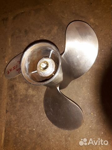

болотоходный винт надо..
ушастый.
вот такой

винт с фотки я продаю.. сталюга шаг как раз для 9.9... 8 штук всего.

Кстати, винт с фотки сильно похож на 9 шаг. Риди интереса, что стоит он и кто изготовитель?

винт на фоте действительно 9 шаг..
и он как раз для 9.9
денег 8000
