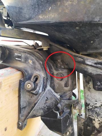

Автор: LIFT (178.57.122.---)
Дата:   15-10-20 03:55
Судя по количеству "выпирающей" смазки из струбцины НЕ имеющий отношение
к механизму фиксации положения
Обрати внимание при поднятом состоянии на пружины, шток

LIFT писал:
Какая там смазка, окаменевшие остатки перемешанные с грязью
В таком состоянии никакой механизм работать не будет.
Дата:   15-10-20 04:17
Да Причем тут МЕханизм поворота мотора ????
Тавотница смазывает трубу с двумя фтулками не более того
и Механизм поднятия ноги !?

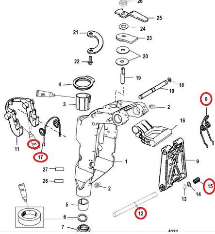

Дата:   15-10-20 04:39
Ось где (ходит) рулевой трос, опрокидование мотора?...
За фиксацию в положении Unlock и Lock отвечают пружины
скоба 11 скоба 9 не относящие к смазке тавотниц

Автор: Disiel (81.23.8.---)
Дата:   15-10-20 15:22
Скорее всего флажок ручной блокировки требует смазки. Находится он с обратной стороны "щеки" на которой стоит переключатель Lock/Unlock.
Также надо смазать гребенку по которой ходит упор.
 Re: Не могу поднять ногу. Мерк-15
Дата:   15-10-20 15:26
Ещё надо проверить механизм блокировки, который включается при заднем ходе.
На фото показано положение блокирующих кронштейнов когда румпель в нейтрали.
При включении заднего хода они зажимают площадку, а при прямом ходе ещё сильней открываются.
Ну и проверить свободный ход упорной пластины с осью

Автор: Виктор1980 (---.yota.ru)
Дата:   15-10-20 21:11
Ось 20 на которой откидывается мотор ходит на винту 21. Он под ключ на 15 помоему с тонкой головкой. очень часто откручивается. смотрите

Посмотрел при дневном свете.
Дело вот в этой скобе. Если ее поднимать и придерживать пальцем, то нормально откидывается и фиксируется нога.
Почему она перестала подниматься, не понял. Но хотя бы проблему пофиксил.
Пресс-масленок нашел три. К подъему ноги они отношения кмк не имеют.
Не технарь я :)
Автор: Disiel (---.mtsnet.ru)
Дата:   17-10-20 03:55
Судя по фото, пластиковый упор, который на тяге съехал вниз. Видимо затяжка болта ослабла или ещё чего случилось. Надо поднять вверх по старому следу и проверить.
Автор: danilov_e (---.233.188-123.ertelecom.ru)
Андрей-312 писал:
Смотрим обведённый фрагмент на вашем фото, коллега.
Похоже, вот эта собачка сдвинулась вниз по тяге, виднеется светлый поясок от прежнего её положения.
Попробуйте ослабить крепление собачки и закрепить её выше по тяге, до положения, когда при нейтральном положении переключателя реверса она, собачка, надёжно приподымет скобу и освободит дейдвуд мотора для подёма/откидывания.
Коллега Disiel ответил уже...
Автор: Андрей-312 (---.mtsnet.ru)
Дата:   17-10-20 04:07
Спасибо большое, понял, что надо порегулировать.
