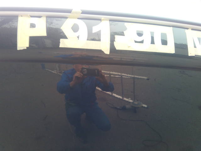

Да. Двухтысячной немного прошел. Но мне кажется можно было этого не делать.
Вот после полировки

Хорошо получилось.
Легко идет? Сколько времени потратил на борт?
 Re: Полировка пластиковой лодки
Автор: Сергей МО (5.35.108.---)
Дата:   09-10-20 00:03
Идет легко. Полировал кусочками примерно 60х60 см, несколько минут. Но у меня полировальная машина Интерскол - весит как большая отечественная болгарка, по этому не быстро).
