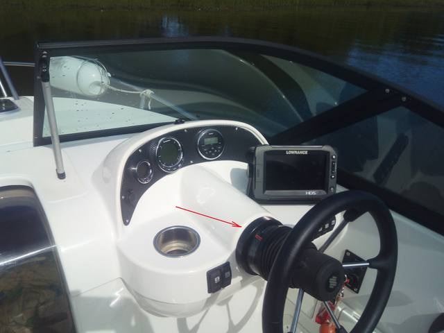

Как отодвинуть штурвал от консоли? Замена редуктора? Проставки? Варианты???
Беркут M-DC. Нормальные эхолоты не лезут! Даже семёрки только с RAM. Руки бы инженеру пообрывать!!!

Проставки есть

В качестве штурвала поставить "пацанский" руль от ВАЗа. Там ступица длинная. Конус такой-же. Только паз под шпонку пропилить. Тиски, ножовка, надфиль и 30 минут с перекурами.

В моем случае надо было выдвинуть врезную помпу, потому что штуцера упирались в дверь каюты. Алюминиевый круг желаемой толщины и его покраска там где красят колесные диски.

Присоединюсь к автору, тоже хочу отодвинуть штурвал, но без замены штурвала, на автомобильный и всякого "колхоза".

А почему бы и не от авто!? Очень удобная баранка. Спецом искал скошенный,намного
удобнее круга,диаметр 32см. На фото виден вынос,стакан 11см.
