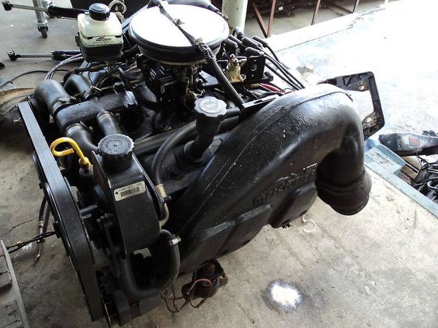

Всем привет. Настала и с моим мерком беда не понятная. Отходил на нём после покупки три года, всё было отлично. Только была эмульсия на заливной горловине, не большая эмульсия. думал просто конденсат собирается, и испаряется когда мот прогревается.
Перед зимой вытащил катер, все было отлично. Мотор работал равно, не троил не пердел. На холостых шептал.
Пару дней назад решил померить компрессию, ради интереса), померил, везде 13 килограммам. А вот из второго цилиндра вылилась вода из свечного окна, вылилось, четверть стакан (примерно). Я подумал на выхлопные коллектора. У меня стоят улитки не разборные (они гараздо надёжнее разборных, каналы больше, и метал толще). Снял коллектора достал эндоскоп, и пошёл смотреть. всё гуд, даже ржавчины в них нету внутри, в выпуске. И тогда было принято решение снимать мотор. вытащили с катера, и скинул головки. всё гуд внешне. на кольце прокладки гбц, 2го цилиндра (где была вода) есть лопинка, может и от туда вода.... но не точно)))
С головки вода в масло попасть не может. так как в головке нету маслянных каналов. Остается блок. может лопина где то... Бывает такое??? у нас просто в городе не где не опрессовывают блок (уже прозвонил станции) откуда ещё вода может попасть в масло и в цилиндр??? или у всех эмульсия на крышке бывает???? и когда открыл клапанную крышку, тоже были капельки воды на рокерах.

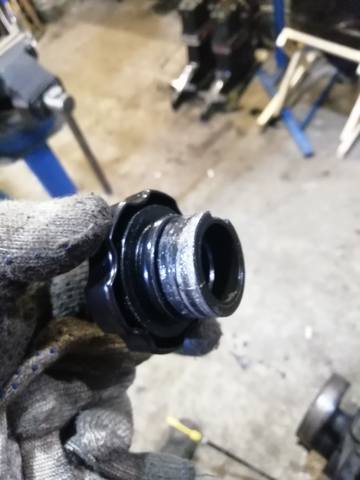

Фото на крышке эмульсия, бывает и сильнее гораздо эмульсии бывает.
не знаю короче что делать....((((( одни говорят поставь новые прокладки гбц, и катайся, другие опрессовывай блок (блок на авито нашёл за 15 тысяч рублей от блейзера с балансировочным валом)

Boris858 писал:
> забыл уточнить, что когда летом щуп достаешь, всё норм, эмульсии нет.
На крышке заливной горловины у 4.3 ВСЕГДА есть сало. Больше/меньше - зависит от температуры. В то же время на щупе эмульсии нет.
> признаюсь честно последний сезон катал без хлопушек в выхлопе, но если волной
> залило в цилиндр воду, то залило бы во все три горшка, а не в один второй (
> самый дальний)

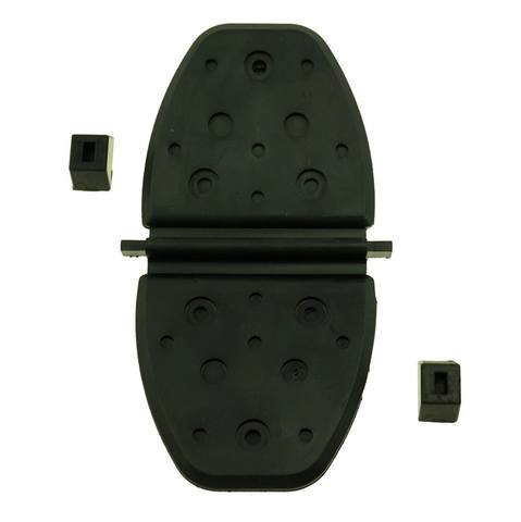

Захлопки дебилы придумали, да.... Вот и соснул воды через открытый выпускной клапан.

да за хлопки нашёл на али по 1000 руб, но думаю придут ли с нынешней ситуацией???))) короно вирус и так далее))) просто у меня захлопки редкие, потому что коллектора улитки.

1. Выхлопные трубы при обоих вариантах манифолда одинаковые, значит, хоть по каталогу и разные партномера у захлопок, прекрасно подходят 807166A1 на оба варианта.
2. Китаеговно стоит дешево и живет недолго. Возьми оригинал.
3. При использовании оригинала захлопки встают на штатные места без каких либо подгонок, подпиливаний и подтачиваний.
3. Собирай и ставь обратно на лодку, ты уже поумничал, выдернув и разобрав мотор в идеальном состоянии - (компрессия в 185 пси в каждом цилиндре (при паспортной норме 180) об этом тебе слегка намекала.

Автор: Глеб (195.239.93.---)
Дата:   21-03-20 18:38
> Глеб писал:
> Который одноконтурный?
Поскольку у ТС одноконтурный, то именно о нем я и писал.
Причина этого явления известна - в отличие от 5.0 - 5.7 горловина на 4.3 выведена высоко и не вентилируется, и в этом тупике собираются и масляный и водяной пар. А у "старших товарищей" горловина на крышке головки, водяной и масляный пар выносит в PCV, кроме того, горловина у них находится прямо на клапанной крышке и сильнее греется.
Пока на щупе нет эмульсии, беспокоиться не о чем.

Захлопки 807166A1 точно не подходят, они у меня лежат новые) их ставишь и там зазор по сантиметру побокам.... и центральная планка не достаёт чу чуть.... проверено))

нет конечно) у меня должны стоять 807166A2, отличие в последней цифре, они и формы чуть другой. они по шыре. они ставятся на коллектор улитку, не разборный который.
фото захлопок которые должны стоять у меня:
фото моих коллекторов: (фото не моё. взято с интернета, у меня такие же коллектора)

Будь где трещина, тест показал бы - а у него компрессия была 185 пси без разбежки. Непонятно, почему - но это совершенно не изношенный мотор, к которому подцепили 20 лет назад снятые с производства коллектора. При том, что катается без захлопок.
Это как раз случай, когда руки сделали прежде, чем голова дала себе труд подумать.
Собрать, поставить захлопки и кататься. Нет, конечно, если очень хочется - можно перебрать головы, опрессовать их, равно как и коллектора. Но это ничего не даст - двигатель исправен изначльно.

я хочу поменять колпачки, опрессовать голову, да и всё. ну и само собой хлопушки, уже заказл на EBAY.
