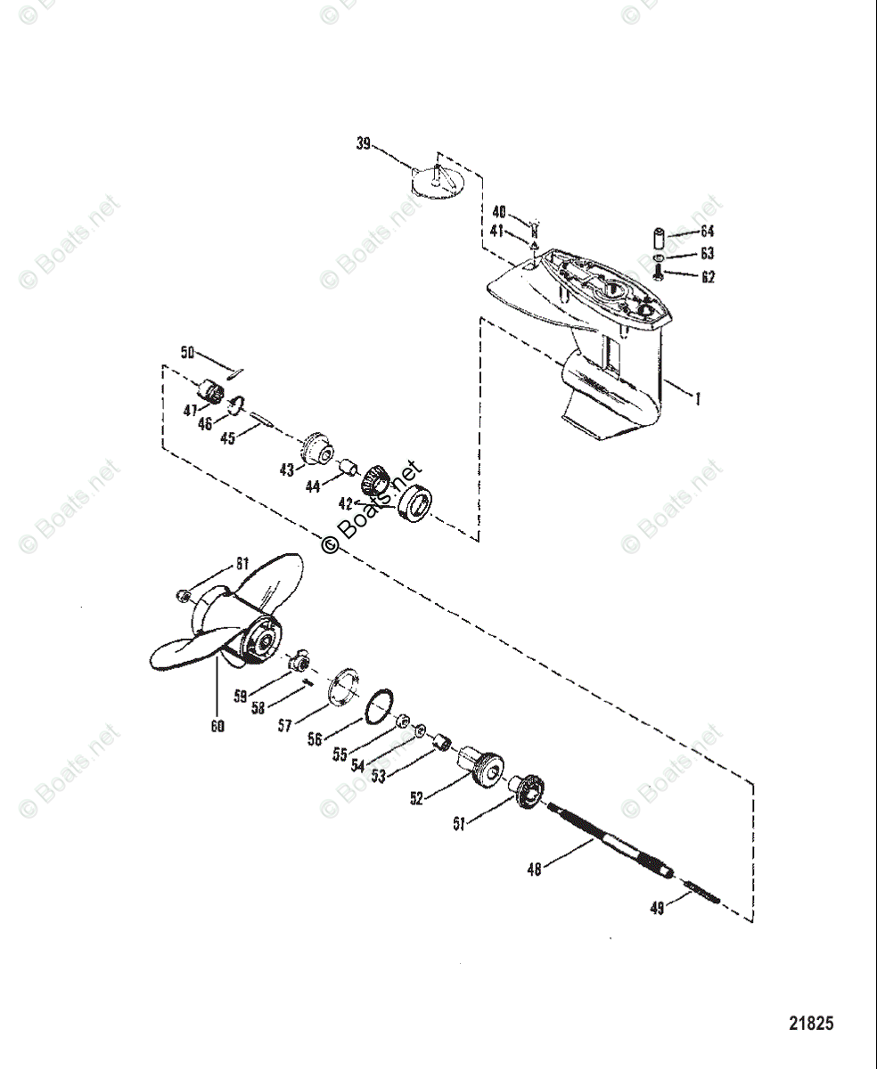

Знакомый копается с редуктором Mariner 20 (замена сальников и прочее)
 Re: Mariner 20 (редуктор)
Автор: Елена, Мурманск. (---.95-54-132-125.pskov.dslavangard.ru)
Дата:   03-07-19 03:31
Знакомый сделал спец. ключ, для детали № 59
Не может снять (пробовал откручивать) деталь№ 59 (болты 58 он открутил)
Может кто в курсе, эти детали (57 и 59) просто снимаются или откручиваются?
Или как то по другому ...

Та деталь, для которой спец-ключ имеет левую резьбу.

Всем привет. Это я являюсь собственником мотора. Деталь, которую хочу открутить, на схеме обозначена номером 52. И на фото, на ней есть две надписи on и off. Я сделал специальный ключ для неё, прилагал усилия равные откручиванию болтов на колёсах, но она не поддаётся. Скажите, вы уверены, что там левая резьба?

Дмитрий Тихонов писал:
Дмитрий, спасибо.
т.е. если смотреть со стороны гребного вала, то откручивать ПО часовой стрелки?

Оказывается надо снять деталь № 52 , но деталь 57 тоже не снята .

Лена, да, OFF, это откручивать, однозначно. Да, если мот из морской воды, лучше погреть горелкой, и с мылом. Мыло дает понять до какой Т нагрели.

glebm писал:
Пока мыло не потемнеет?
Если OFF откручивать, то получается, что резьба простая (не левая)
На этой гайке, OFF стоит слева (если смотреть со стороны вала)а On правее

про мыло, да. Резьба как раз левая, откручивать по часовой, как на фото.

Я, конечно, Вашего мотора не видел, но на М15 левая 100%.

Сальники на ГВ можно заменить не снимая ступицу, если в редукторе конечно масло не горелое. Если не выкручивается 57-я деталь то ее можно высверлить, ну это если есть где заказать новую.
