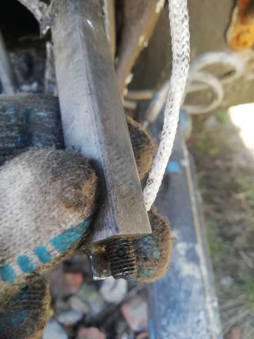

мужики и ещё вопрос, буду меня гофру троса газ реверс. колонка скинута, шлем откручивать не хочу.... до хомутов и так подлезу (пробовал уже)
только вот не пойму как снять хреновину алюминиевую, которая на трос одевается. был регулировочный винтик, который проволочкой привязан. проволочку снял, винтик выкрутил. только как с троса сдёрнуть не пойму........... фот фото этой хреновины
 Re: Инструмент для разбора колонки Alpha one gen 2 (самодельный - или покупной)
Автор: АП (---.saturn.infonet.ee)
Дата:   22-04-19 15:52
Я разбирал трос с другой стороны, выкручиваешь болтик и вытягиваешь жилу с оболочки
Автор: АП (---.cable.infonet.ee)
Дата:   09-05-19 03:39
Сделал ключ для гайки вертикального вала.
Разберу до винтиков редукторы и транцевую сборку, отдам на пескоструйку, потом хроматирование и покраска полиуритановой краской
