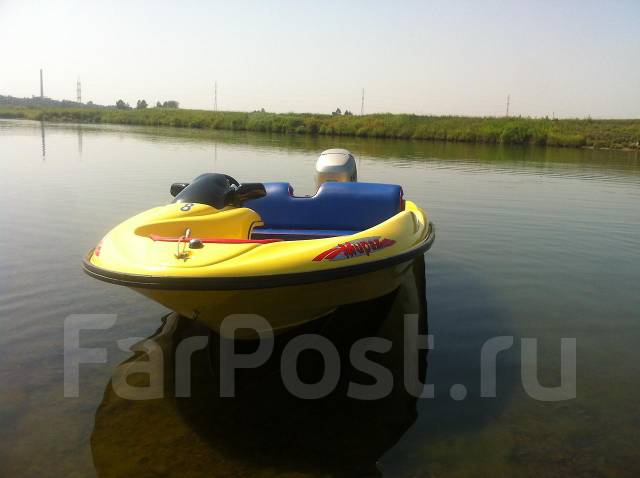

vn800
"Не знаю ни одной серийной лодки выпускаемой в СССР или России которая сможет дать безграничный контроль гидроцикла."
Кажется "Мираж" был слизан с гидрика Bombardier

Автор: Борис (---.pg-nat-pool2.mts-nn.ru)
Дата:   03-02-18 05:50
vn800
вот этот

Автор: vn800 (213.24.135.---)
Дата:   03-02-18 05:55
Только верхняя часть ,нижняя своя поскольку в оригинале он под водомет .
Дата:   03-02-18 05:56
vn800
я был на этом производстве, благо рядом, НН, матрицу с гидрика снимали. Что переделывали - не знаю.
