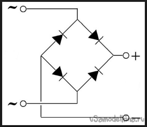

Тогда напрашивается пробой диода в мосту... Ибо только это объясняет наличие напряжение на зелёном проводе при не работающем моторе...

Как диоды проверяются-в курсе ???...
Там их 4 штуки, соединённые мостом...
Правда это если стоит именно выпрямитель, а не регулятор с дополнительной схемой...
Но в любом случае напряжение на зелёный провод может попадать только через этот дефектный узел...

"Rectifier regulator (marked 6G8)" получается обычный диодный мост?

Не, по ходу не просто мост. Раз он регулятор (в названии) и выводов там больше чем 4.
