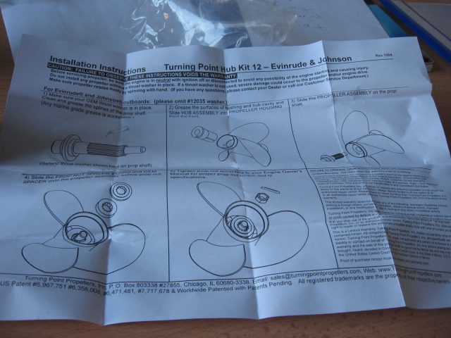

Дата:   12-10-15 00:40
Вот, нашел фото свои
Слево на первом фото кольцо, которое ставиться (инструкция установки на втором фото, правда на Evenrude&Johnson) по инструкции этой же, только она с той стороны Ямаха/Хонда между упорной шайбой и втулкой. Ставлю по схеме, получается, что кольцо одевается внутренним диаметром плотно на упорную шайбу, но втулка при этом болтается на валу, т.к. на ней с торца есть паз для насадки на упорную шайбу, т.е. плотности сцепления втулка/шайба нет.
Блин, думаю, понятно объяснил.)))

Посмотрел, у меня на Я30 несколько по другому. Боюсь, мои рекомендации не подойдут.

Выкини кольцо.

Так я его и выкинул и получается "Я так ставлю, закручиваю/затягиваю гайкой, винт при этом плотно садится конусом в редуктор, да так, что хрен провернешь."
Спрашиваю на форуме, кто из пользователей как ставил, как закручивал, может кто то какую то доп. шайбу ставил...

Есть у меня товарищ с Ям40X, который ставит родную шайбу наизнанку, в зависимости от винта. Когда тестировали винты на Ямахе F60, под некоторые винты приходилось менять шайбы, чтобы подобрать нужный зазор.
При переходе со стального винта на Hustler мне пришлось менять шайбу на более плоскую и гладкую (без приливов). Так как вылет отказался больше, чем необходимо. С винтом шел 12 втулочный комплект, но старого образца, без этой шайбы, как у тебя.
У тебя наоборот.
Втулка TP такой конструкции, что с помощью шайбы винт не центрируется.

Дата:   13-10-15 01:48
Ну так ставь с кольцом, а под гайку, чтоб попасть в шплинт, подложи ещё шайб.
 Re: Винт Hustler на Ямаху 40
Автор: Чарский (178.72.69.---)
Дата:   13-10-15 03:03
Арбат писал:
Поставил с кольцом, гайка закрутил туго, как раз под шплинт. Винт вроде нормально крутится. Вроде нет болтания, но это проверка руками... Напрягает один хрен, что жесткого сцепления нет между упорной шайбой и втулкой.
