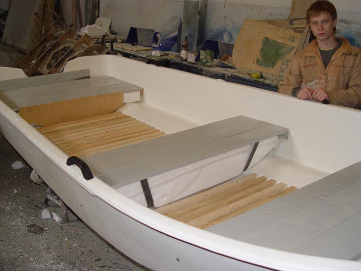

Владимир - я нашел свои замеры когда делал тент. Все оказалось еще проще:
sizes
Ширина кокпита - 115 см.
Ширина борта - 14 см.
Длина кокпита (от стекла до переборки кормового отсека) - 290 см.
Мое мнение - нечего втроем сидеть в ряд. При такой длине можно сделать 4 ряда по 2 человека.
Втроем комфортно при ширине метра 2.

Сходил на матчасть. С рулеткой. Имеется:
ширина кокпита по торпеде 1350, по выгородке транцевого ящика 1150, длина кокпита между означенными "ограничителями" 2450. Какие будут выводы (в смыле надо ширше и длиньше али так сойдет)?
И типа "основополагающий" вопрос: как относимся к "микро"-булям. Для справки - это дополнение увеличило метацентрику (это параметр напрямую влияющий на стат.остойчивость) корпуса на 300мм по сравнению с Д3 (относительный прирост 25%)

"Извините, что такое такое ТЛ ? Нога у мотор L, 20 дюймов." - в марке мотора буква "Т" обозначает трим, а L, "Л"(по нашему) высоту ноги. У меня нога тоже "Л".
Вот фота штатного транца под "Л" ногу Д3. Как Вы видите рецесс совсем не мешает откидке мотора в крайнее верхнее положение, потому что ось откидки находится выше рецесса. "Голова может быть хоть 2метра длиной.:)
 Re: Диана 4
Автор: фантомас (---.adsl.kirov.ru)
Дата:   25-11-09 04:08
Фоту забыл прилепить.

Вот Ванна д3-01, которая вставляется в д3-02. Как видите врятли что может помешать.
 Re: Диана 4
Автор: Николай Тольятти  (80.234.92.---)
Дата:   25-11-09 05:13
неее, выносной ничем не заменишь, вот куда мне два вихря пихать? Других плм пока не предвидится :-(
 Re: Диана 4
Дата:   25-11-09 05:16
"вот куда мне два вихря пихать" - если на Д3-02 можно три впихнуть, запросто, и по бокам еще два Салюта, как докатки. :))

Д3 не замена К2 - никак. По двум критериям:
- удобно ловить за счет длинного борта. На К5 ловили на донку вдвоем. В случае К2 можно уместиться и троим на один борт.
- полезный объем поражает. Больше барахла можно утолкать только в Бриз (берем лодки одного класса).
Оба фактора - именно за счет большого L/B.
Д3 - замена К5, может быть прогрессу и всему что меньше.
На данный момент в нише 5 метров есть нерыболовной Бриз и вполне себе рыболовной вельбот 51 (но в полтора раза дороже как известно). Есть и другие поделки, но их внешний вид меня пугает.
Пластик выигрывает у дюрали/амг именно внешним видом.
Да, Вы может сделать сейчас совсем другую лодку - и шире, и выше и длиннее (как Ваш двухгодичный проект К2М2). Насколько это будет дороже для конечного пользователя?
Смотрите: Бриз 5х2.1 - около 220.
Вельбот 51, 5.1х1.9 - около 320.
Правда тут хитрый д.Вася издал Вельбот 480 - попал точно между Д3 и Д4, но аналогичного пластика до сих пор нет.
Если Вы будете делать другую лодку с ценой 300 - тогда ее конкурент В51.
Если же Вы реализуете Д4 с ценой около 200 - тогда ее конкурент будет Бриз, который в общем то не конкурент, т.к. создан для другого - никак не для рыбалки.
Повторяю, чем хорош проект Д4:
Большая длина - длинный борт.
Ширина позволяет комфортно грести (как грести в бризе???)
Моторы мощностью от 40 до 70 (или моих 75).
Мне бы хотелось чуть выше борта (до 0.9 - 0.95) в палубной модификации и совсем уже каприз - качественный выносной транец вроде тех, что на фото выше.
Я так понимаю, Владимир, что на данный момент для Вас самый сложный вопрос - это финансирование.
Если никто не хочет Вас спонсировать, тогда Вы можете сделать следующее.
Нарисовать наиболее детально что Вы собираетесь сделать, посчитать цену на это (немного с запасом на всякие случаи). И как только проект начнет устраивать всех - начать прием заказов на модель с предоплатой. Это будет что-то вроде кооператива - новостройки.
Для конечного пользователя это даст возможность заморозить цену на корпус на момент предоплаты. Мало ли что.
 Re: Диана 4
Автор: Николай Тольятти  (---.fiabank.ru)
Дата:   30-11-09 21:22
Евгений, поддерживаю!
 Re: Диана 4
Автор: Матяж Владимир (---.telebit.ru)
Дата:   01-12-09 19:13
Эх, Евгений. В нашей стране народ платит только за то, что уже имеется и имеет отзывы. Причём хорошие. Хотя, попробывать можно.
По правильному, нужно было бы борт повыше делать уже на днище, обводы заново делать, а не продлевать Д 3. В общем делать совсем новую лодку. Но, может быть не стоит так переделывать. Оставим борт, ванну. Тогда всё обустройство от Д 3 подойдёт. А то всё заново делать весьма непросто. Борт 800 неужто мало? По морям то ходить не будем.
 Re: Диана 4
Автор: Eugene // Saratov (95.84.52.---)
Дата:   01-12-09 20:10
Владимир - Вы же ни чем не рискуете. Просто нарисуйте, хорошо и красиво.
Те, кто знает Вас и доверяет Вашей репутации, пойдет на авансовый платеж (естественно при условии грамотно составленного договора). Таких людей мало, но их хватит сделать первые три-четыре-пять корпусов. Дальше продавайте по обычной схеме.
Я бы заказал новый корпус к следующему сезону.
Насчет высоты борта - в августе этого года была ситуация, когда я не решился ехать на К2 и мы впятером поехали на Бризе. И тогда на Бризе мы шли в переходном, т.к. колотило сильно. За счет высокого борта и полурубки в кокпите было вполне комфортно, хотя вода и обмывала передние стекла (еще у Бриза есть некоторая забрызгиваемость).
Я не знаю сколько метров была тогда волна, но когда сдавали задним ходом - хлестануло через корму.
Вот как обычно бестолковое фото того дня, которое ничего не передает :(
Поэтому я бы взял такой корпус, на котором я бы смог в такой обстановке передвигаться. И это не был какой то там супер шторм - просто сочетание направления и скорости ветра.
У Бриза высота борта - около метра.
Опять же это только мое мнение, есть и другие. Я не призываю Вас бросаться что-то делать сейчас. Впереди зима - времени на проектирование достаточно. Нарисуйте несколько вариантов и огласите цену, по которой Вы бы начали производить каждый из вариантов. Если резонанс в народе пойдет, то будут и деньги.
Единственной сложностью тут я вижу - как сделать из проекта удачный корпус? Что если обнаружится серьезный недостаток? Никому не хочется брать опытный образец за свои деньги. Вот этот момент надо как-то обдумать. Но, мне кажется, если в России покупается Нептун 500 и всякие Посейдоны, то хуже них корпус сделать надо постараться. В общем это вопрос цены.
 Re: Диана 4
Дата:   01-12-09 20:45
Да, фото ничего не демонстрирует, как всегда.
Так вот я и думаю. Может не крохоборничать? Не пытаться сделать малой кровью, просто удлинив Д 3? А делать уже совсем другую лодку, шире, выше борт, с обводами поработать, обустройство кокпита совсем другое сделать? А то сделаю длинную Д 3, а она нафиг никому нужна не будет, даже за маленькие денежки. В общем, я весь в сомнениях.
 Re: Диана 4
Дата:   01-12-09 21:07
Это зависит только от Ваших возможностей. Ограничение только одно: раз уж предполагается дополнить нишу Бриза рыболовными возможностями, то и цена должна быть около.
В общем - не больше 220 тысяч. Лучше 200. Для палубной модификации.
Если получится другая лодка с ценой в 300, то вот я лично уже посмотрю на Пегас. Или на Слайдер. Или еще напрягусь и на Вельветт.
Да что там далеко ходить, у нас тут кроссвинды 170 и 175 в эту цену.
Д.Вася вон сделал замену прогрессу Салют 480 с психологической ценой в 199 - очень верный ход. Пластик вроде дешевле в производстве?

Мне представляется , что габариты выбраны не функционально.
То что длина 5,5 это вполне приемлемо, но ширина должна быть около 2,0 метров , иначе работать через борт с сетью будет тяжело ( трое-четверо рыбаков+ сеть с рыбой). И палуба должна быть пустой, иначе сеть будет цепляться за сиденья и за всё на свете. Наблюдение за рыболовными лодками в Азовском море подсказывают, что борта стоит делать повыше ( каков будет вес и объём улова?).
Так что получив удлинённый и чуть уширенный вариант Д-3 не будет блажить заказчик,как в случае с первой Д 3-01, что продукция плохая?

Азов и Печора разные акватории. Что недопустимо для Азова, на Печоре без проблем. Да и чего мне парится? Оне смотрели и сами сказали, что вот эта замечательная Д 3-02 плюс метр в корму - и всё нормально. А я им сейчас предложил плюс 800 мм в корму, плюс 100 мм борт и плюс 100 мм в ширину. Думаю, и это их вполне усторит.
 Re: Диана 4
Автор: walery (---.donpac.ru)
Дата:   02-12-09 19:51
Сколько ж она весить будет, в автокомпоновке? 50-ки хватит движка?
 Re: Диана 4
Автор: Митяй МСК (---.94.40.10.adsl.sta.mcn.ru)
Дата:   02-12-09 21:06
Отказался от Д3 только из-за ширины и остойчивости. Д4 делайте 195-185 см шириной - самое то при длине 5,5 м. Ну и если цена в автокомпоновке около 180 т.р. - супер.
 Re: Диана 4
Дата:   02-12-09 21:52
В автокомпановке думаю никак не меньше 300 кг будет весить. И стоить не меньше 200 т.р.
 Re: Диана 4
Дата:   02-12-09 22:02
Под 50-ку нормально будет ??? при загрузке 4 чел.55 км пойдёть ?
 Re: Диана 4
Дата:   02-12-09 22:14
Однако.. Нептун-500 с рубкой - 380 кг, длинна 5.15, ширина 1.9
50-ки явно мало.
 Re: Диана 4
Дата:   02-12-09 22:28
Митяй, будьте реалистом, 55 км/ч под 50 л.с. с 4мя даже К2М с плоским дном не идет.
Не надо давать фантастические задания.
Ширина лодки напрямую влияет на вес. Чем шире - тем тяжелее.
И Нептун500 тоже не пример - дно у него кривое и глупое, ему и 90 мало.
Вам, Митяй, надо Нептун 3 под этот мотор. Здесь обсуждают другую лодку.

 Re: Диана 4
Дата:   03-12-09 01:29
55 с 4-мя человеками? Вполне может быть. Но, человеки разные могут быть. И 50 кг живого веса и 120 кг. А минимальный разумный ПЛМ думаю в модификации 02 20 сил, в модификации 01 30 сил будет нормально.
 Re: Диана 4
Автор: Михаил Е (---.151-73-188.telenet.ru)
Дата:   03-12-09 02:52
Владимир она же к Пегасу совсем близко подойдет, наверно популярней будет промежуточная модель.
 Re: Диана 4
Дата:   03-12-09 03:05
Пегас 6.4 х 2.2
 Re: Диана 4
Дата:   03-12-09 18:54
Нееее, до Пегаса ей как до Пекина. И обводы совсем другие. Всё же Д 4 рассматривается как аналог К 2м. Так и собираюсь её позиционировать. Хотелось конечно максимально удешевить, но меня убедили, что в данном случае экономия неуместна. И просто удлинять Д 3 будет неправильно. Так что лодка будет практически новая. Хотя логичнее сейчас было делать что нибудь 480 - 500. Но имеется заказчик, готовый платить аванс за 530. Увы. Буду изо всех сил его удовлетворять))))

02 будет похожа на зеленый Пегас - разве нет сходства с Фишером?
 Re: Диана 4
Автор: Елена, Мурманск. (---.dynamic.murmansk.dslavangard.ru)
Дата:   05-12-09 22:46
Eugene // Saratov писал:
> Фишером?
Как-то была такая фотка. тоже не плохо (Д-3 )

Елена - я не знаю, Владимир обещал обновить макеты, но все никак не нарисует. Скорее всего 0.95 - это общая высота (от киля).
На Вашей фотографии лодка с палубой (борт 0.8). Без палубы это вот как :
Тут борт 0.6
Выкинуть из нее все банки и сделать каюту в носу, будет Фишер.

> Тут борт 0.6
60 см от киля?
Это высота надводного борта (пустой лодки) в статике........сколько?...см 40 примерно? А если ее загрузить?
(это наверное к Владимиру вопрос.)

 Re: Диана 4
Дата:   04-02-10 01:31
> С Новым годом всех. Дела делаем потихоньку. Пока народ водку
> пьянствует. На работу не ходит. Хотя новый оснастчик приходил
> сегодня.
Вот, протрезвели, начали работать. Установили корпус Д 3 на стапель. Теперь добавим в нос, немного нарастим борта, немного расширим, прилично добавим в корму. Ой, чего будет ОООО

 Re: Диана 4
Дата:   11-02-10 01:54
Ну так милости просим. Ещё одни тем концом вставленные руки лишними не будуд. Может ещё и зарплату дам)))))
А работа вот идёт. Лодка быстро подрастает.
 Re: Диана 4
Дата:   11-02-10 01:58
Вид с другой стороны.
Я смотрю, тема потяжелела сильно. Пора продолжение открывать. Скажем - Диана 4 продолжение.
 Re: Диана 4
Автор: Eugene // Saratov (---.san.ru)
Дата:   11-02-10 03:00
Я думаю диалапщики уже давно свалили :) Точнее читают в режиме дерева, потому и вопросы повторяются.
На фото вы формируете продолжение с лыжей. А в какой момент ширина будет увеличена?

 Re: Диана 4
Дата:   06-04-10 16:41
Так как лодку в транце удлинили на 900 мм, то автоматически и лыжа продолжила расширение. Было на Д 3 130 мм, стало на Д 4 220 мм. Что тоже совсем не много (по крайней мере в сравнении с Радугой). Проект движется. По крайней мере в середине мая лодка будет на воде.
