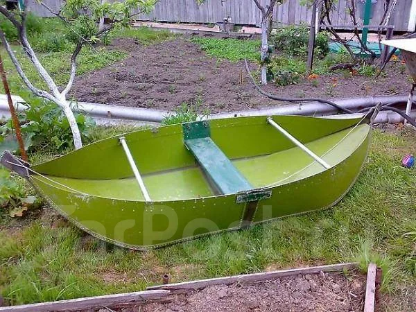

 Re: Сверхлёгкий картоп.
Дата:   03-12-17 23:30
Александр Борисович Имшенецкий писал:
> Что это ? Это картоп ?
Это?
Ветерок подует, кээк этот "картоп" по машине хряпнет...
Автор: Александр Борисович Имшенецкий (---.dynamic.spb.ertelecom.ru)
Дата:   03-12-17 23:43
Если ветерок подует, придержать можно. Я к тому, что там таких вариантов - вагон и маленькая тележка впридачу. Там развёрнута целая индустрия по производству этих систем. Есть и такие, что затягивают машину наверх прямо с капитальной тележкой. Что с нами не так ?

Делай. Для малой речки. Есть еще пять фоток . Надо?
Снимешь (складное можно) стекло и вози на крыше.
Стоит иногда на стоянке Энергетиков 51. От твоего Кондратьевского по Блюхера 5 минут на авто,
Размеры снимешь...Красота.
Мотор 10 сил повесишь и все бобры твои.

вот на фотке зеленая лодка. она складная из ДТ и весит она 21кг. я на такой в детстве пацаном очень много походил по озерам в деревне. отец примудрил к ней лямки и я таскал ее пешком до озер (1км) с отдыхом на пол дороги. так если ее удлиннить то и влезете в свои 40кг.

Baha писал:
в детстве пользовался такой. 1 км катал на тележке до водоема. сейчас брезент сгнил. удобная и легкая лодочка была. удлинять ее смысла нет. это и есть сверхлегкий картоп, еще разборный.

да я имел ввиду что толщина там не больше 1мм. да и ДТ очень крепкая. пробить ее надо постараться по малым закоряженным речкам.легкая. помню чтобы с одного озера передти на другое надо было преодолеть гребел в лесу эт метров 100 вверх потом в низ. а с того озера уже на третье по болоту еще 100м. все это я проделывал пацаном.

40 кг весит зеленый картоп Скиф, из фанеры, это вместе с банками, сланями и веслами... Лодка 3,5х1,2м по корме 0,8м.
Стеклопластиково-пенопластовый картоп должен весить раза в 2 меньше.
Можно не заморачиваться облегчением, а увеличить минимальную мощность мотора для поддержания режима глиссирования.
Автор: валерон23 (31.181.244.---)
Дата:   13-12-17 00:31
вечер добрый подскажите пожалуста как выложить фото по одной или все сразу
Дата:   13-12-17 00:48
лодка сделанная в 15 году
Дата:   13-12-17 00:51
новая 4на 1,55
Дата:   13-12-17 02:22
Какой ужас ! Ведь это не надувная лодка ! Всё пропало ...
А также ... выше по теме плоское дно большинства надувнух оправдывали тем, что како1 - то там двухметровый картоп на чём - то там подскакивал. Хорош ерунду - то городить ... Уж всяко при наличии килей и тоннелей прыжки на волнах комфортнее будут.
Я ещё раз спрашиваю ... То дно, что на фото - это повод для паники и истерики ? Или надувной лодке всё это нужно прощать, как любимой женщине (не надувной) ?
Господи, какого только бреда я не наслушался за несколько дней. Воздух в баллонах обладает магией и не даёт опрокинуться лодке вне зависимости от формы днища ... Надувная лодка ... липнет(!!!!) к воде ... Перл на перле. Потом предъявляешь надувнуху с плоским дном ... Спрашиваешь: "Это говно ?" Вместо ответа - новые нападки на картоп, мол, а вон он - подпрыгивает ! А про абс. плоское дно надувнухи - ни гу - гу ...
