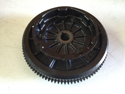

а кто знает на бф30 венец на маховике съемный или нет? а то товарищ взял себе стартер и маховик убитый в центре, вот думаем венец на его родной маховик перепрессовать можно ли? родной маховик вообще без венца тк мотор без эл запуска изначально был.

kadavr писал:
> изначально был.
Зубья нарезаны непосредственно на маховике. Есть у нас тут маховик под электрозапуск с целыми зубьями, но тремя повреждёнными магнитами. Могу купить старый ваш (под ручной запуск, если магниты на нём целые хотя-бы 3шт), ну или наоборот...договоримся ?

 Re: Вопросы по Honda bf 30
Автор: kadavr (---.mtsnet.ru)
Дата:   21-05-17 00:19
Дмитрий (ОМСК) писал:
> kadavr писал:
> запуска
> > изначально был.
Старый наш (под ручной запуск) мы продавать не собираемся. Мы хотим на него венец напрессовать. Я и спросил, возможно ли это? Когда мы это осуществим, останется маховик без венца, и с разбитым отверстием под шпонку, возможно это лечится втулкой, я не знаю. А магниты.... а как их проверить?

kadavr писал:
Мы хотим на него
На драйве была тема чувака, ему за 190р вырезали на лазере новый венец. Прилепил туда китайский стартер от скутера БТ-50, и сделал ветерок с электрозапуском.
Единственное что стальной венец сажает магниты. Надо бы из Д16Т резать, но это уже нужен волоконный лазер.
Прессовать с натягом 0.02-0.03, венец греть, маховик морозить, дополнительно место посадки промазать локтайтом и несколько зубьев убрать, вместо них нарезать резьбу под короткие гужоны М5. И будет держаться, куда он денется.

Посмотрел фото и всё-таки маховики разные, зубья нарезать там негде - ошибался в этом вопросе.
Ручной :

Юрий82 писал:
> kadavr писал:
> Мы хотим на него
Ну про мороз нагрев я конечно соглашусь. Но зачем эти танцы с локтайтами и гужонами? Или с завода так делают? Гужоны ослабят кольцо венца, а оно и так тонюсенькое. Отсутствие зубов негативно скажется на износе соседних. По локтайту может тупо провернуть, да и от нагретой детали ему просто придет п...здц.....

kadavr писал:
Для гарантии.
> тонюсенькое. Отсутствие зубов негативно скажется на износе >соседних.
Тонюсенькое кольцо венца как сделаешь. Чувак с драйва сделал сантиметр высотой и примерно столько же высоту зубьев.
Каком износе? Вы на стартере ездить собрались? )
>По локтайту
> может тупо провернуть, да и от нагретой детали ему просто придет >п...здц.....
Тут надо посмотреть, до какой температуры этот локтайт держит, до какой температуры можно греть маховик(подсказка-не выше 100).
> Магниты проверить визуально, чтоб трещин не было и всё.
> Зубчатый венец какой смысл отдельно изготавливать?
Смысл в 190 р за венец. Ссылка.
>Если руки просят лишней
> работы, тогда уж вырезать их непосредственно на маховике
Зато есть поверхностный упрочненный слой, который будет нарушен. Причем глубоко. Причем на маховике.
> Ещё не
> забыть надо маховик отбалансировать как-то.
Мне кажется, баланс не будет сильно нарушен.
Сам маховик уже отбалансирован.
Прокат Д16Т условно можно принять за симметричный, зубья под гужоны тоже симметрично поспиливать и норм.
Сами гужоны по весу подогнать.
Можно потом и на ножах проверить.
Но трогать сам маховик нельзя ни в коем случае. Балансировочные отверстия на нем не зря полусферические.
> А вот конусное отверстие со
> шпоночным пазом вообще нереально восстановить.
Тут я как-то не очень понимаю. Почему нереально, что там за уникальный конус, втулка и паз такие?
В мягкой втулке паз можно сделать даже в токарнике, резец в резцедержку загнал и пошел долбить.
Дата:   21-05-17 17:42
Ну вопервых маховик вообще не надо греть, даже до ста градусов. Его надо охлаждать, есличо. Во вторых, если его в морозилке охладить, и достать, он мгновенно покроется инеем, ну или отпотеет как минимум, а венец греть, а как ты замеришь до скольки его нагрел? Да и 100°С как мне кажется маловато будет, 200 самото. Ну и какой эффект от локтайта будет, если одна поверхность будет мокрая, а на второй он закипит? Херня это все, как я думаю. Если маховик подвергать точению под венец, то лучше выбрать такую посадку, при которой гарантированно не соскочит. Пусть не 2-3 сотки, а к примеру 4. И нагреть посильнее, чтоб проще село. Зажмет так, что потом снимать замучишься, и не гемориться со всякими локтайтами. Вопрос то не в том. Вопрос в том, надо ли подвергать обработке "ручной" маховик перед посадкой на него венца от "электрического"???
Дата:   21-05-17 17:44
Юрий, какие 190 рублей???? Я же писал, на имеющийся родной маховик, надо пересадить с имеющегося сам венец, и всё.....

Автор: Юрий82 (---.178-70-207-135.avangarddsl.ru)
Дата:   21-05-17 17:50
Дата:   21-05-17 17:52
kadavr писал:
Обычные, российские. Я же ссылку дал там все написано.
венец вырезан на самом маховике, как его предполагается "пересаживать" ? Отрезать от маховика чтоли?
Дата:   21-05-17 22:27
Юрий82 писал:
Хотя я похоже неправ, венец выглядит как отдельная часть.
Похоже он именно что сделан отдельно и напрессован снизу.
Интересно из чего сделан, алюминий или сталь?
Дата:   22-05-17 02:36
Вооооот!!!! И хотим его пересадить. Стальной он.

Автор: Дмитрий (ОМСК) (---.pppoe.omsknet.ru)
Дата:   22-05-17 02:44
Вот то что на фото выше - 100% не от BF25/30 а с чего-то другого.. у нас тут три таких мотора - на одном недавно меняли маховик. Но зубья действительно стальные , ржавеют даже
Дата:   22-05-17 02:55
Посмотрел на старый маховик - венец похоже всё-таки отдельная "деталь", это видно только если рассмотреть маховик снизу.
kadavr, хрен с ними с зубьями, что-нибудь наверняка придумаете. Продайте мне маховик с разбитым посадочным отверстием и ампутированным венцом, или вообще только магниты. Не срочно, но очень нужно.
P.S. только если венец с нагревом снимать будете - или магниты предварительно снимите или хоть мокрую тряпку внутрь запихните. Магниты хоть и ферритовые там (до 250...300 градусов выдерживают без размагничивания), но всё-таки...
Дата:   22-05-17 02:58
Никаких Локтайтов и винтиков туда точно не просится - венец мясистый и тем более сверху упор будет.
Дата:   22-05-17 03:49
От старой 20-ки, похоже, которые квадратные были.
> , ржавеют даже
Во блин, а я искал кто мне дюраль на волоконном порежет.
А оказывается, сами конструкторы и проектировщики великой Хонды ничтоже сумняшеся пихают туда сталюку, да еще и магнитную(раз ржавеет). И срать они хотели на сохранение силы магнитов.
Ну это все упрощает.
Тоже буду себе автозапуск на 20-ку делать.
Дата:   22-05-17 03:50
kadavr писал:
Чет не знаю как его стянуть не повредив маховик.
Проще отдельный венец заказать. Лазерная резка сейчас где угодно имеется.
На черняге еще и зубья подкалятся. Вечный будет, если не соржавеет.
В отличие от магнитов.

> Вы длину(высоту) электростартера не замеряли?
Не замеряли, но сомневаюсь что китайский стартер от скутера будет крутить полулитровый 4Т мотор. Это ж вроде не Ветерок. Или там на изначально с ручным запуском версии декомпрессор имеется ?

Пенс, не это не та двадцатка. Разные они в принципе были - старые 20/25/30 всё-таки с округлым колпаком и маховики у них одинаковые, всё равно на фото не тот
Стартер TB-50 редукторный, а стартер BF30 от Митсуи нет. Кроме того, стартер от TB-50 ставили и на Нептун.
Единственный вопрос, подойдут ли размеры. Надо смотреть по месту.

А при чем тут Вы? Это исключительно Ваша тема, чтоли? Я вообще-то уже и про свой мотор говорил, и по-человечески попросил размеры.
Кто ж знал, что Вы только смайлики рисовать умеете?
Нет, Вам алюминиевый венец не нужен, на Вас законы физики не действуют и магнитный поток через сталь не уходит, ага.
Продолжайте покупать "стартеры от Хонда", масло от Хонда и подшипники от Хонда.

Юрий82, а как же тогда "живут" магниты в Ямаховских штампованных из стали маховиках?
Стартеры (авто-, лодочные и снегоходов, например) на постоянных магнитах тоже стальные (штампованные или выточенные из прокатного кругляка) и как-то десятилетиями работают...

Сталь бывает разная по магнитным свойствам. Бывает такая, которая практически диамагнетик. Но она не ржавеет.
На моем снегоходе венец стальной, но он из нержавейки и расположен с другой стороны коленвала, под вариатором.
Насчет десятилетий и ослабления магнитов уже немало обсуждали, с цифрами и примерами.
Когда свою 30 ку брал 15 висела по-моему с квадратным колпаком, хотя могу ошибаться 15 лет прошло
